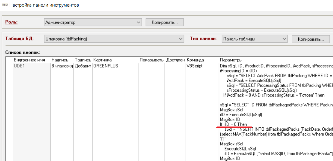

Добрый день. После обновления у нас перестал работать скрипт (кнопка на панели инструментов), а именно часть с условием, см.рис.1. Пробовали писать и так "If iID IS NULL Then", но тоже не работает. Как правильно надо записать условие в данном случае? Ранее всё работало.
Pic1.png [ 62.33 КБ | Просмотров: 17196 ]
СообщениеДобавлено: 14.05.2020 18:34
В переменную iID записалось значение NULL
Со значениями NULL в скрипте на VBScript сравнивать можно только с помощью функции IsNull (не путать с двумя ключевыми словами IS NULL в выражениях SQL !)
If IsNull(iID) Then
