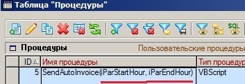

Смотрите, как выглядит процедура с двумя параметрами:
MyProcedure(sParam1, iParam2)
Pic1.jpg [ 27.2 КБ | Просмотров: 10117 ]

Параметры не надо специально объявлять с помощью Dim
Они объявлены в круглых скобках сразу после имени процедуры. И автоматически видны внутри процедуры, к ним можно обращаться и читать их значения.
