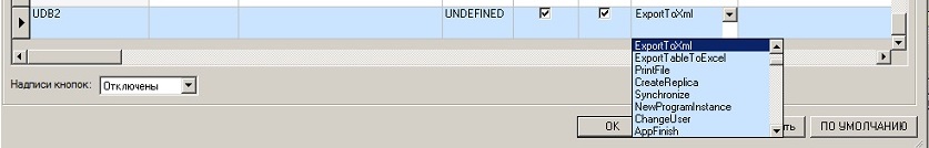

Добрый день!
Вроде, нет такой команды, есть только ExportToXml и ExportTableToExcel
Надо?
Есть стандартная команда DocumentByTemplate
и ей подсунуть файл-шаблон с расширением .htm или .html можно. Должно сработать.
А, если без шаблона экспорт нужен, то надо дорабатывать программу, хоть и чуть-чуть.
Предоставьте, пожалуйста, конкретный прмер, что нужно получить в итоге. Экспорт таблицы в текущем ее виде по кнопке "Экспорт в HTML" (кнопка такая есть)?
Нужна команда, полностью повторяющая функционал формы "Экспорт в HTML"?
Pic1.jpg [ 33.73 КБ | Просмотров: 4628 ]
