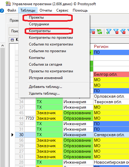

Есть настроенная (каким-то образом, структуры построения не имею) специалистом компании Простой Софт - бд.
Тема - Управление проектами.
На сколько я понял имею несколько таблиц связанных между собой различной логикой - скриншот .
image003.png [ 35.86 КБ | Просмотров: 27210 ]
СообщениеДобавлено: 27.02.2020 21:45
Связь через договор. Переключитесь на вкладку "Договоры". Там в главной таблице есть поля "Код проекта" и "Код клиента".
Таким образом контрагент типа "клиент" связан с проектом.

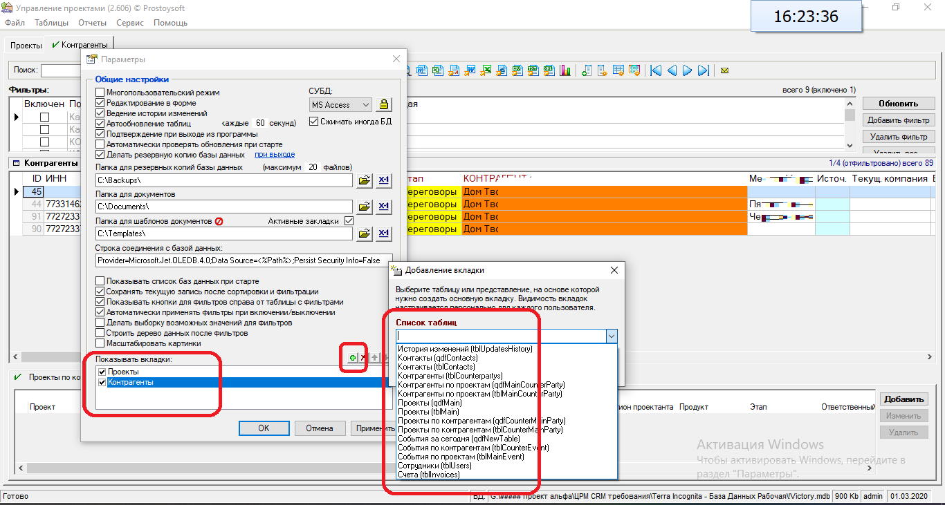

у меня нет такой вкладки.
согласно справке по поводу вкладок - там оч много в списке выпадающем.
в моем случае список ограничен 10-15 записями и "договоры" там нет.
Безымааааааянный.png [ 95.42 КБ | Просмотров: 27146 ]

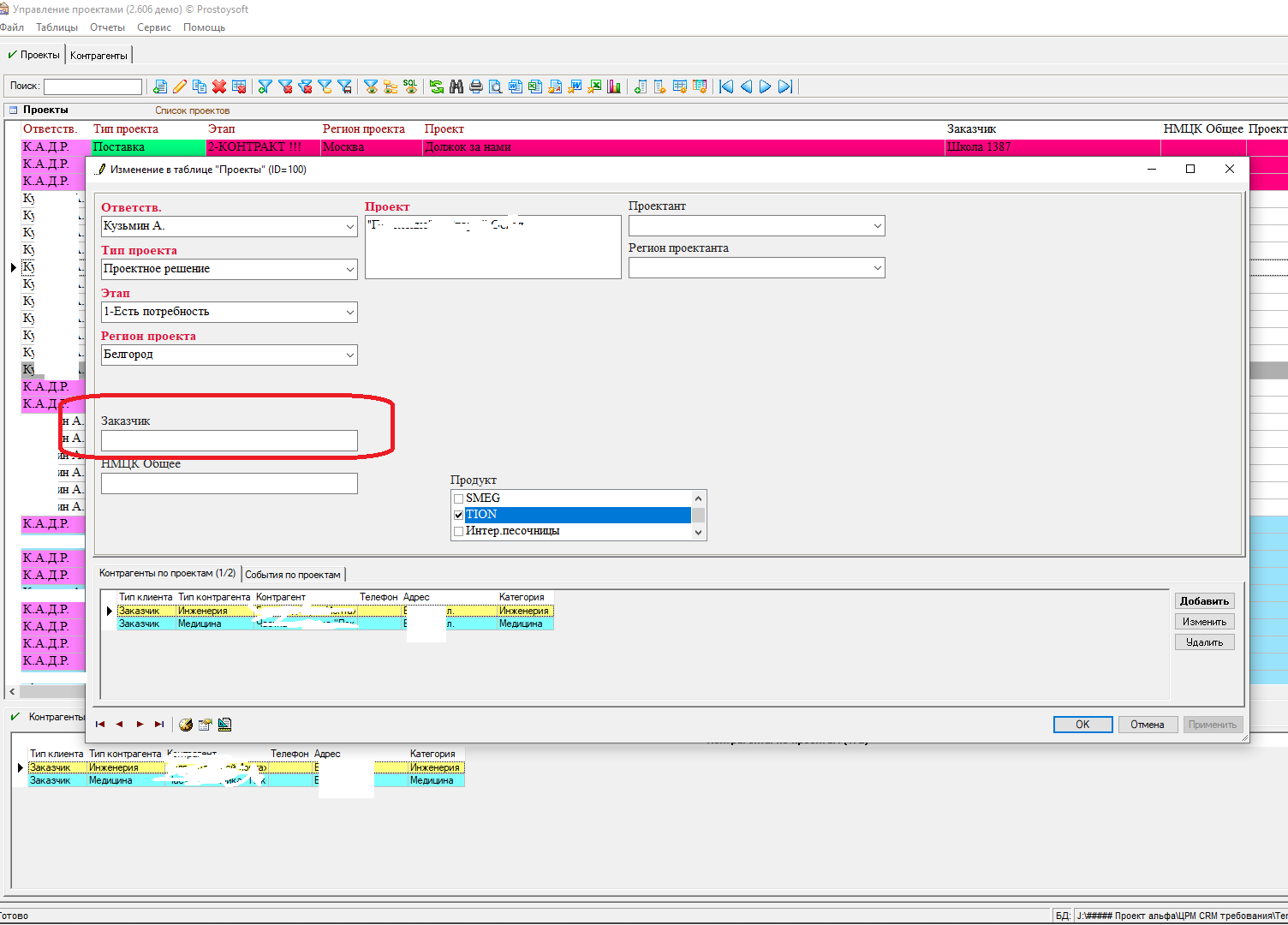

через ИЭ загрузился скрин.
внутри "Проекта" добавлено поле "Заказчики" просто для ввода текста. так быть не должно.
Вопрос: как в этом поле организовать загрузку Контрагента из созданной таблицы "Контрагенты" ?
image004.png [ 101.75 КБ | Просмотров: 27148 ]
СообщениеДобавлено: 01.03.2020 22:56
Создать поле "Код контрагента" (CompanyID или другое внутреннее имя) с выбором из таблицы "Контрагенты".
