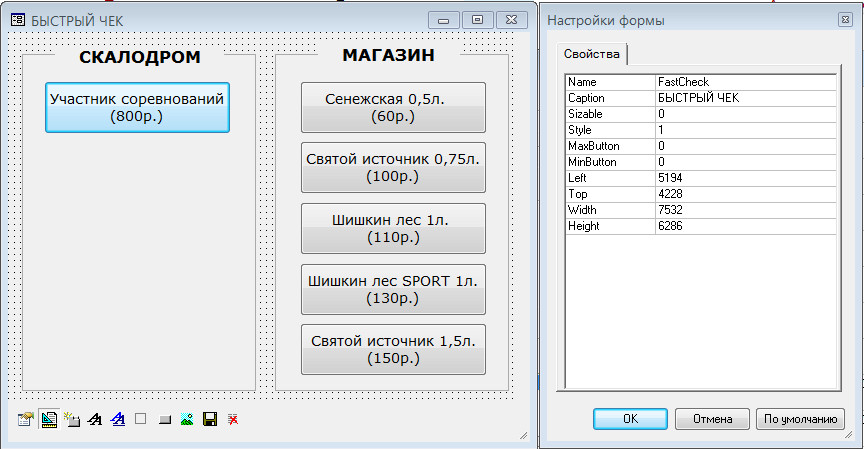

Din77 писал(а):
нет, только одно пользовательское меню
а тогда подМеню всплывающее при наведении возможно?
в текущей версии нет, к сожалению. Но вы можете воспользоваться функционалом форм (меню Файл - Свойства базы данных.... - Добавить форму), на которые можно поместить сколь угодно много кнопок. Формы вызываются программно командой ShowForm. Пример формы и ее свойств см. на скриншоте.
форма и ее свойства.jpg [ 99.47 КБ | Просмотров: 18488 ]

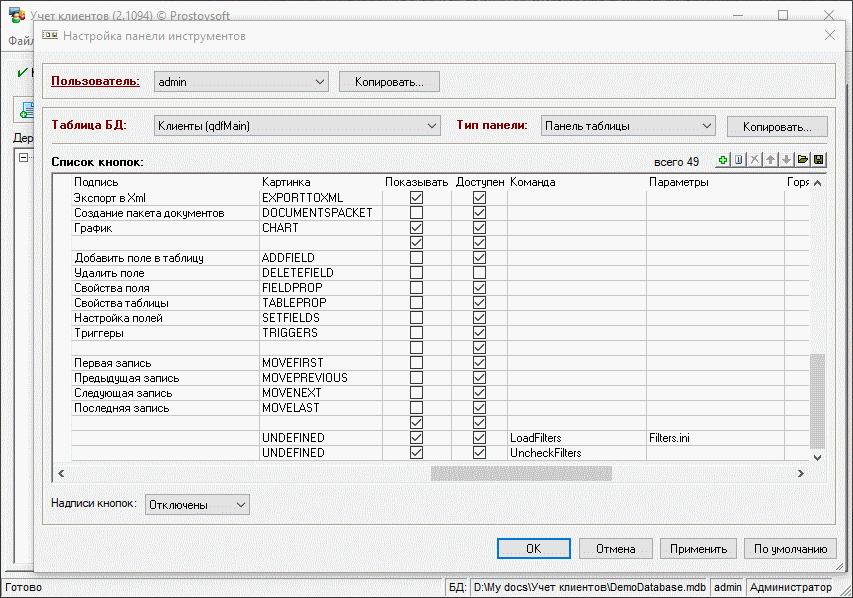

нажимая кнопку "выключить все фильтры" - обязательно "нажимается" кнопка "показывать все фильтры".
И неудобно - приходится ее отжимать (допКлик); и при работе на ноутбуке (экран априори маленький) - область с фильтрами съедает значит часть экрана.
Как это можно обыграть?

ipLVL писал(а):
Din77 писал(а):
2) добавил в меню стандарт. кнопку "Выключить все фильтры" - работает, но при нажатии каждый раз разворачивает таблицу "Фильтры" - а она по факту не нужна и лишь ест площадь экрана. Можно устранить это? (приходится каждый раз отЖимать "показать Фильтры")
Опять же на VBScript использовать команду PressButton("Показывать фильтры")
если честно не понял. Т.е. чтобы устранить - придется в любом случае что-то эдакое писать на VB ?
Какойнибудь тригер нужен?

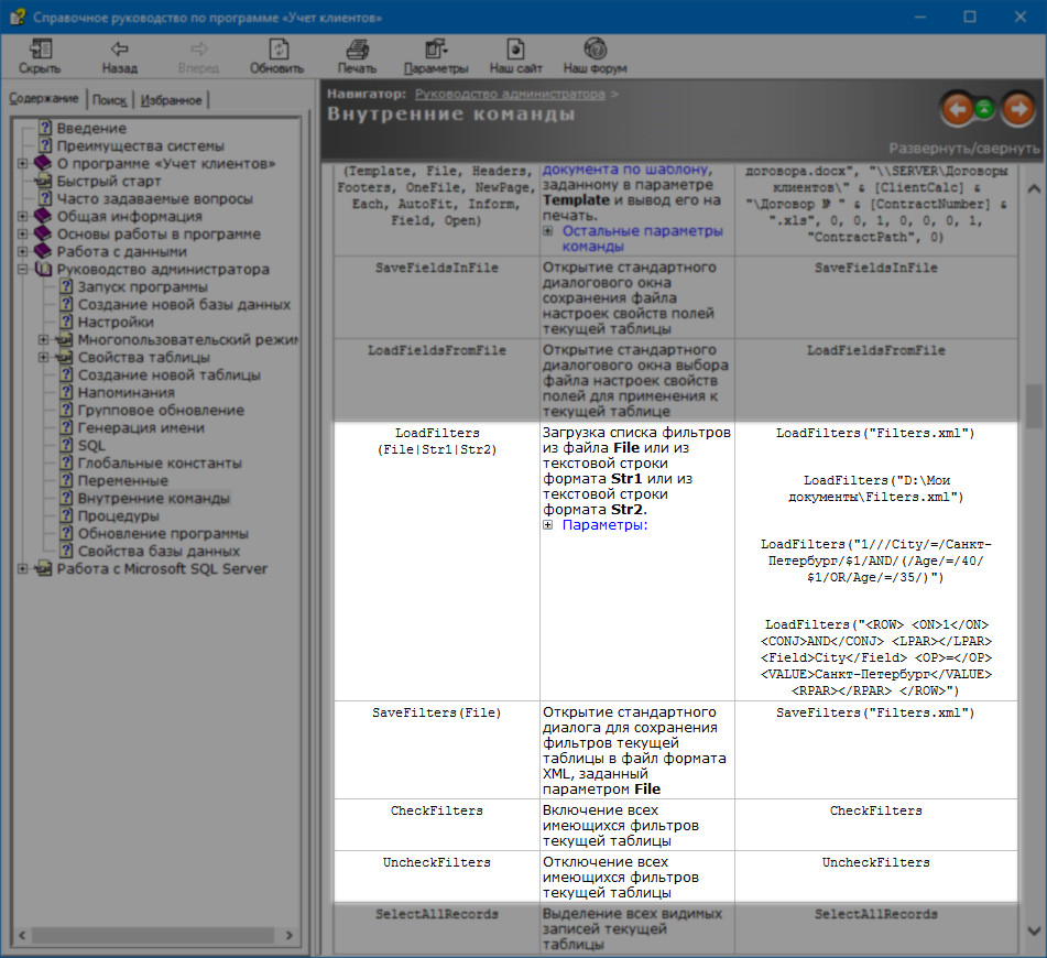

Научитесь наконец читать: Правила форума (особенно самый первый пункт, выделено красным, чтобы не пропустили), а также руководство по программе!
2020-03-22_102852.jpg [ 230.14 КБ | Просмотров: 18387 ]
Алекс-22-03-2020-10-22-06.gif [ 1.77 МБ | Просмотров: 18387 ]
