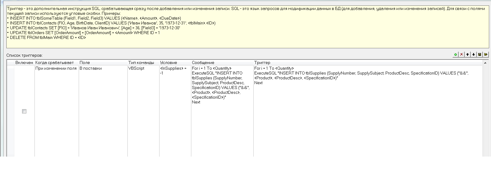

Триггер со следующим синтаксисом не выполняется:
For i = 1 To <Quantity>
ExecuteSQL "INSERT INTO tblSupplies (SupplyNumber, SupplySubject, ProductDesc, SpecificationID) VALUES ("&i&", <Product>, <ProductDesc>, <SpecificationID>)"
Next
Вне цикла выполнялся такой:
INSERT INTO tblSupplies (SupplyNumber, SupplySubject, ProductDesc, SpecificationID) SELECT (Select Count(*) + 1 from tblSupplies Where SpecificationID = <SpecificationID> AND SupplySubject = <Product>), <Product>, <ProductDesc>, <SpecificationID>
В цикле он тоже не выполняется:
ExecuteSQL "INSERT INTO tblSupplies (SupplyNumber, SupplySubject, ProductDesc, SpecificationID) SELECT (Select Count(*) + 1 from tblSupplies Where SpecificationID = <SpecificationID> AND SupplySubject = <Product>), <Product>, <ProductDesc>, <SpecificationID>"
Next
Скрин прилагаю.
Trigger.png [ 46.1 КБ | Просмотров: 60441 ]

Если у вас последняя версия ПО, то обратитесь к нам в поддержку. Если же нет - обновитесь.
Символ конкатенации амперсанд & должен обязательно окружаться пробелами.

Обновился. Пробовал и с пробелами и вообще без амперсантов. Не работает! Система win7.
Установил прогу на другой PC под win8. Циклы работают. Чудеса.
В тех.поддержку обращаться не буду. Я еще не решил покупать продукт или нет.
Поэтому пока это только ваши проблемы. Когда и если приобрету - проблемы станут и моими тоже.

Затем упростить ваш цикл до примитива, а уже затем утверждать "циклы не работают вообще" или только в вашем конкретном случае. На вашем скрине ошибка - амперсанды не окружены пробелами. В остальном все должно работать под любой ОС Windows.

Куда уж примитивней? См. скриншот.

"На вашем скрине ошибка - амперсанды не окружены пробелами."
Вы посты внимательно читаете? Я вроде ясно написал - "Пробовал и с пробелами и вообще без амперсантов. "
"В остальном все должно работать под любой ОС Windows."
Вот тут согласен. В остальном все работает, кроме триггера с указанным циклом, который работает не всегда.
На двух разных ПК установлено ПО последней версии. На одном триггер работает, на другом - нет.
Заявляю это вполне определенно, так как синтаксис триггера в двух копиях установленного ПО идентичен. А вот файлы баз данных (*.mdb) различаются количеством и настройкой таблиц.

Попробуйте на компьютере, где не работает, взять БД с компьютера, где все работает.
Вот, если бы вы сразу выглядели как "взрослый"... (т.е. сообщили бы всю важную информацию уже в первом же посте - номер версии ПО, БД та же или разные...)
Попробуйте, на последней версии "Управление проектами" 2.50 и сообщите о результатах, пжл.

В "For i = 1 To <Quantity>" удалил и вел заново "To"
Не знаю, как это повлияло, но триггер начал работать.
Ничего кроме этого не менял и не дописывал.

Возможно, при наборе с клавиатуры проскочила буква на русском языке, и такое иногда бывает ))
