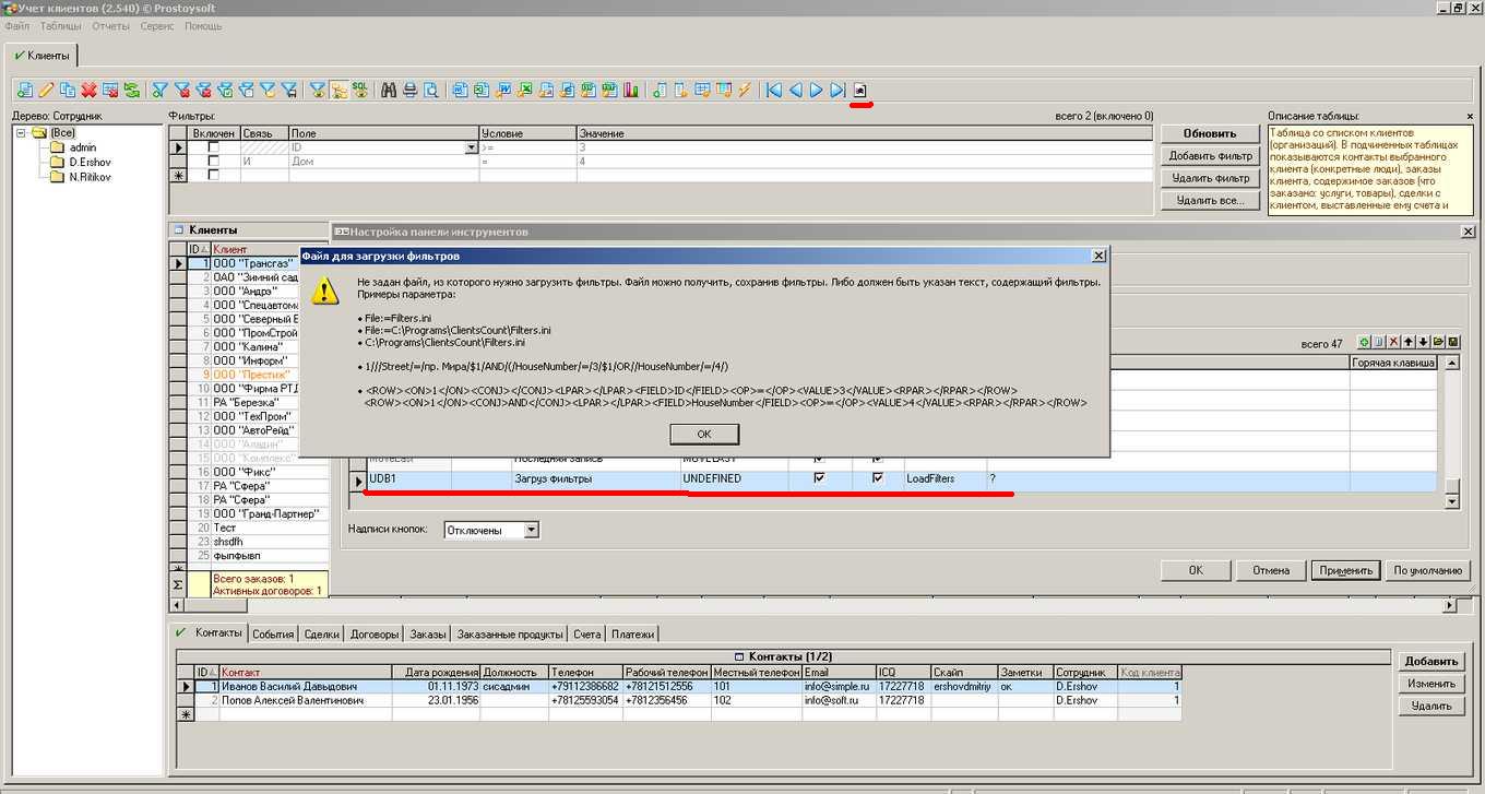

В последней версии это уже можно сделать. См. скриншот.
Любую команду можно вызвать с вопросом в качестве параметра (или вообще ничего не задавать), и тогда будет показано краткое описание команды с примерами.
Pic1.JPG [ 156.81 КБ | Просмотров: 31792 ]

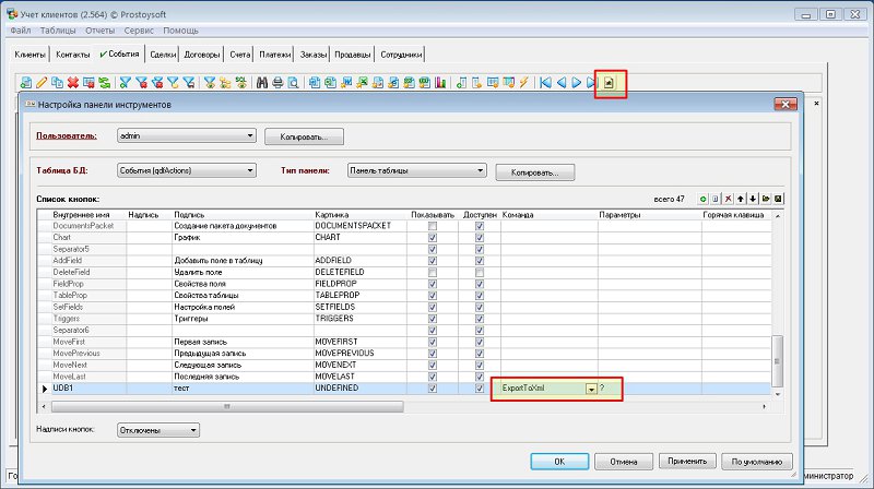

К сожалению, не работает с командой ExportToXml.
Вероятно, и с некоторыми другими
error-средние.jpg [ 83.77 КБ | Просмотров: 31427 ]
