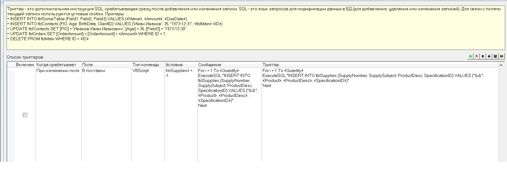

Скрин прилагаю.
Trigger.png [ 46.1 КБ | Просмотров: 60440 ]

Затем упростить ваш цикл до примитива, а уже затем утверждать "циклы не работают вообще" или только в вашем конкретном случае. На вашем скрине ошибка - амперсанды не окружены пробелами. В остальном все должно работать под любой ОС Windows.

"На вашем скрине ошибка - амперсанды не окружены пробелами."
Вы посты внимательно читаете? Я вроде ясно написал - "Пробовал и с пробелами и вообще без амперсантов. "

В "For i = 1 To <Quantity>" удалил и вел заново "To"
Не знаю, как это повлияло, но триггер начал работать.
Ничего кроме этого не менял и не дописывал.

Возможно, при наборе с клавиатуры проскочила буква на русском языке, и такое иногда бывает ))
