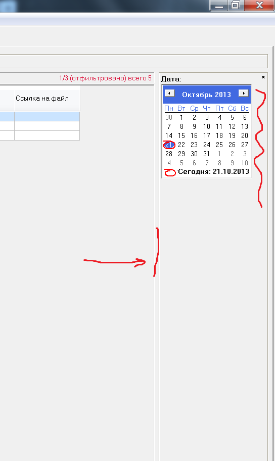

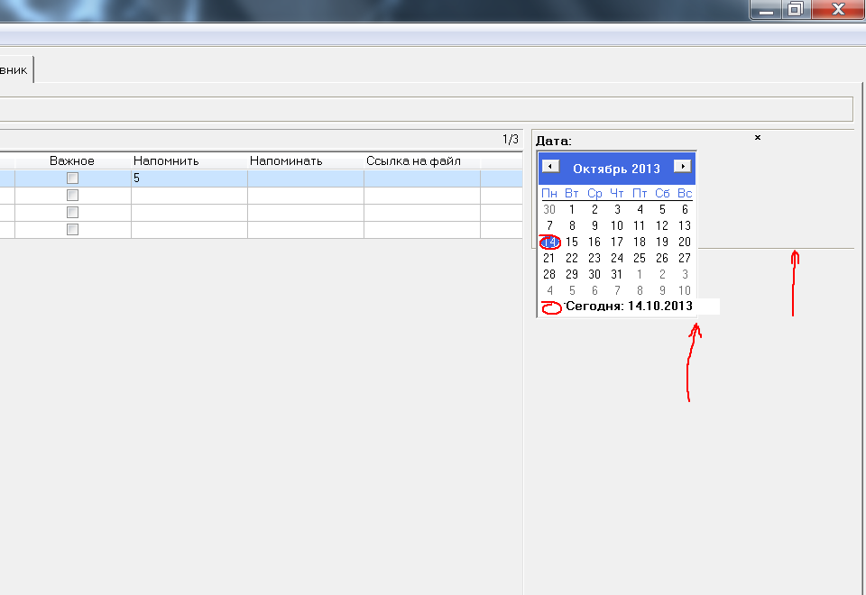

1. Как то некорректно выводится календарь (рис.1).
2. Не могу отключить показ номеров недель в календаре. Снимаю галку - при следующей загрузке она опять на месте.
3. Календарь в одной и той же таблице выводится то на 1 месяц, то, вдруг на 4 месяца и вид нормальный. Потом опять на 1 месяц (рис.1 и рис.2). Где настроить непонятно. Подскажите.

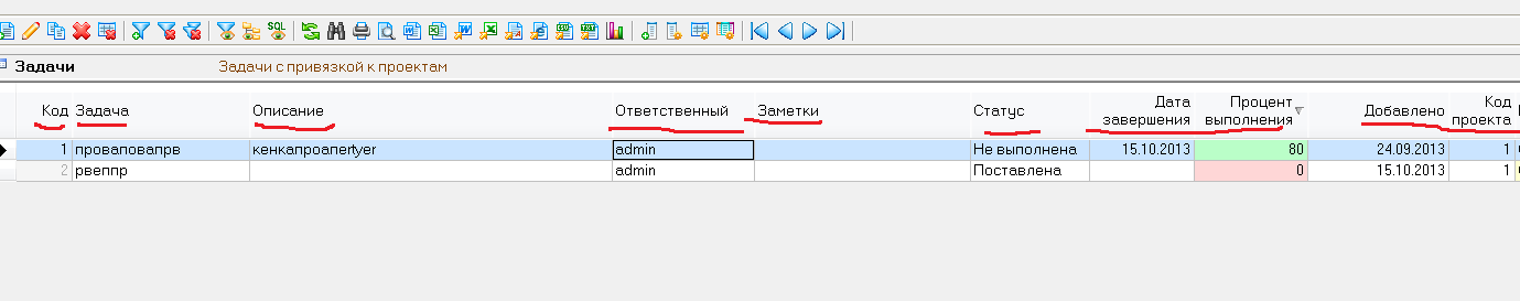

4. Форматирование заголовков полей таблиц связано с типом поля (рис.3). Разместить заголовки по центру не получается. В Access такая возможность есть. Может здесь я просто не нашел где? Подскажите, как сделать красиво.
рис.3.png [ 28.39 КБ | Просмотров: 124419 ]
рис.1.png [ 57.59 КБ | Просмотров: 124419 ]
рис.2.png [ 70.35 КБ | Просмотров: 124419 ]

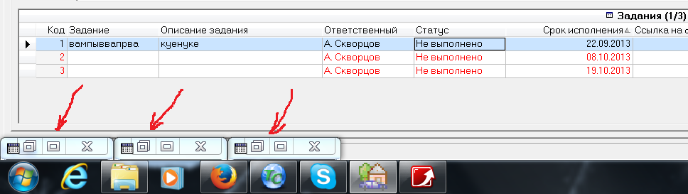

5. В свернутом состоянии невозможно определить нужную таблицу. Название окна не выводится (рис.4).

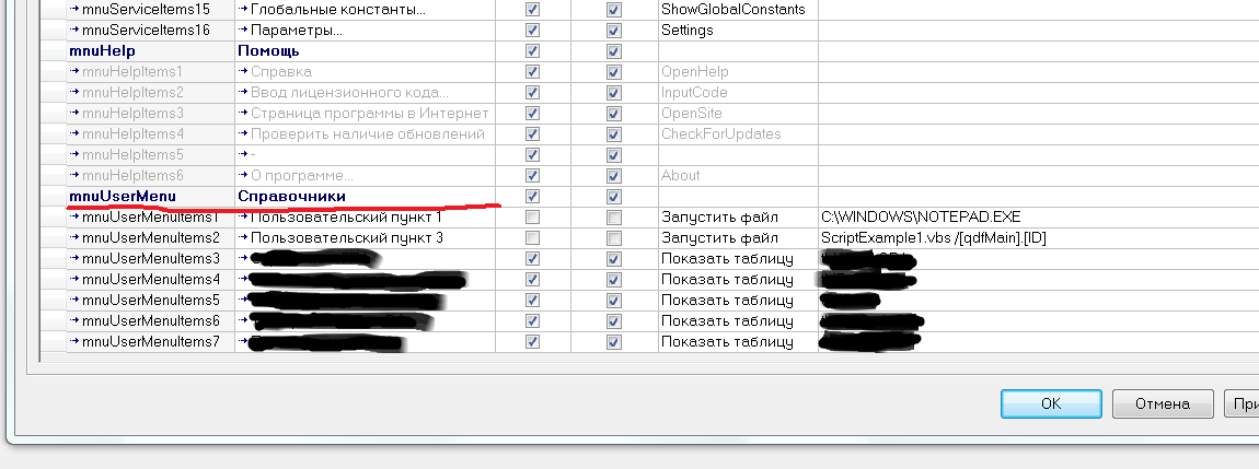

6. Хотелось бы иметь возможность создания в главном меню пользовательских пунктов более одного (рис.5 и рис.6).
рис.6.png [ 59.52 КБ | Просмотров: 124418 ]
рис.5.png [ 10.74 КБ | Просмотров: 124418 ]
рис.4.png [ 79.57 КБ | Просмотров: 124418 ]

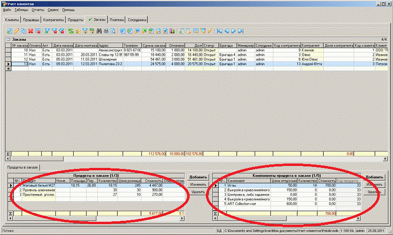

7. Как мне настроить вывод подчиненных таблиц как в Конфигурации Потолки (рис.7).

рис.7.gif [ 126.84 КБ | Просмотров: 124418 ]

По поводу п.7 учитесь пользоваться поиском по форуму. Конкретно по фразе "Третий уровень таблиц".
P.S. Если уж вы скачали и открыли конфигурацию "Потолки", то уж могли бы заглянуть в настройку этих подчиненных таблиц!

Конфигурацию "Потолки" скачал, открыл, заглянул в настройки таблиц и .... не обнаружил того, что представлено на скриншоте с сайта.
На скриншоте видно, что используется ПО "Учет клиентов". Однако, скачанная БД открывается только в "Склад и торговля". Совершенно другое меню. И никакого даже намёка на таблицу третьего уровня.

ну так скачайте склад и торговлю, откройте в ней потолки и посмотрите свойства основной таблицы, которая имеет эти подчиненные таблицы.

Засада в том, что в предоставленной для скачивания конфигурации "Потолки" совсем другой набор таблиц и в настройках главной таблицы "Заказы" уже нет записи, на основании которой выводится таблица третьего уровня.

Спасибо, что сообщаете о проблемах. 1 и 2 поправили в последней версии. Проверьте и сообщите о результатах, пжл.
Дело тут не в ОС, в в том, что судя по скриншотам, у вас выбрана нестандартная глубина разрешения (не 96, а 120 dpi).

Не совсем поправили.
Граница боковой панели недостаточно сдвигается вправо.
На приложенном рис.1_1 максимально правое положение границы.
По п.2 все теперь в порядке. Галка убирается и это состояние сохраняется.
рис.1_1.png [ 36.33 КБ | Просмотров: 124349 ]

Доработали этот момент.
3. Сколько календарей появляется - зависит от ширины панели справа. Узкая - один календарь, шире - больше.
4. А зачем вам размещать заголовки по центру? По-моему так, как есть удобнее - всегда виден тип поля (даже когда предоставлен сриншот с таблицей без данных). Соответственно, никаких дополнительных перераспросов не требуется.

п. 4 Я не настаиваю. Беспокоится о usability ПО дело автора. Просто несколько мыслей.
Все-таки ПО создается разработчиком не для себя и не для админов БД, которым лучше с первого взгляда определять типы полей, а для юзеров. Для них тип поля - пустой звук, а заголовки по центру - "красивше" и привычно. И важно, чтобы в отчетах заголовки тоже были отцентрированы. Начальство любит, чтобы "палочки должны быть попендикулярны".
Таковы мои аргументы.

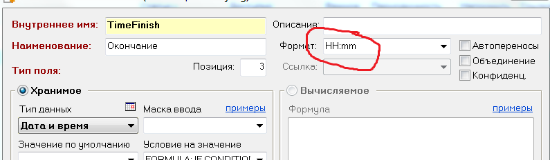

В свойствах поля типа "дата" установлен формат HH:mm (рис. 1).
В таблице значения представлены в установленном в свойствах поля формате (рис. 2).
А в форме для ввода значения выбираются из списка значений, которые заданы явно.
А в форме для редактирования формат значений уже не такой (рис. 3).
рис. 1.png [ 24.79 КБ | Просмотров: 124320 ]

Доработали все эти моменты в последней версии. Спасибо за конструктивные пожелания.

Ivan
По факту сейчас календарь всегда один. От ширины панели справа количество календарей не зависит. И от высоты тоже не зависит. Проверил. Скриншоты не прилагаю. Поверьте на слово.
И еще.
При установке границы правого поля в крайнее правое положение. Невозможно отодвинуть ее влево , т.к. при наведении указателя мыши специфический значок для перетаскивания границы не появляется.
Через некоторое время, а именно при обновлении таблицы, правая граница панели справа самопроизвольно передвигается примерно на 5 мм. (на моем мониторе) вправо и перетаскивание мышью границы правой панели становиться доступным действием.
