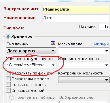

В формуле значения по умолчанию вы можете применить константу
<CurrentFilters>
<CurrentActiveFilters>
Вот так не получилось. (рис. 1)

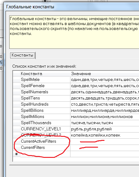

Занес <CurrentFilters> и <CurrentActiveFilters> в список глобальных констант в поле "Константа" (рис. 2). При этом в поля "Значение" соответствующим новым константам <CurrentFilters> и <CurrentActiveFilters> ввести что-либо невозможно. И теперь даже удалить эти константы нет возможности.
Никакого результата.
При создании новой записи значение активного фильтра не подставляется в поле. При переносе фокуса в поле подставляется текущая дата.
В "Управлении проектами" такой возможности нет или я что-то делаю неправильно?

Вставьте <CurrentFilterText> или <CurrentFilterValue> в последней версии. В глобальных константах ничего прописывать не надо.

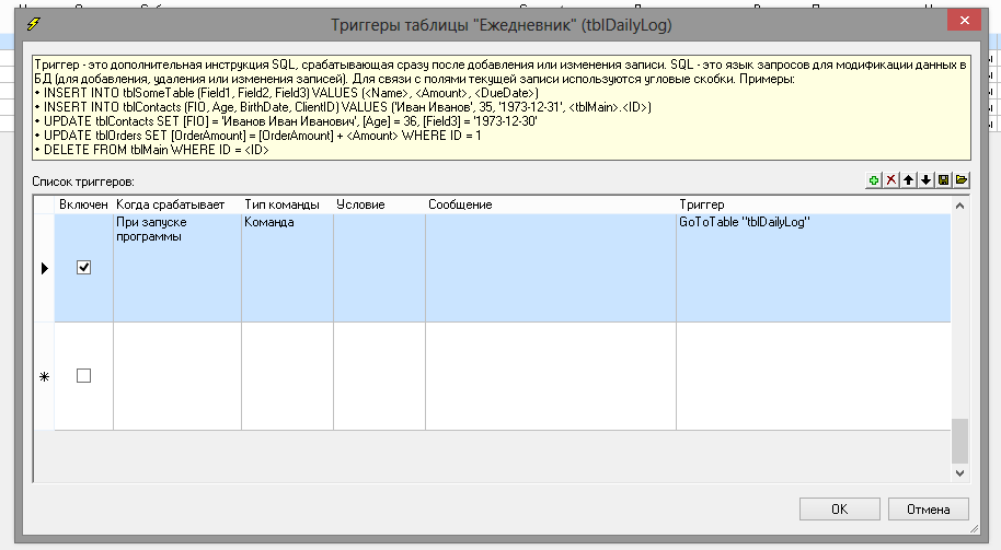

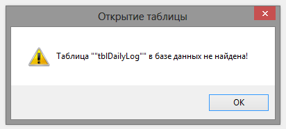

Спотыкается уже на GoToTable
Соответственно, и вторую строчку (команду на загрузку фильтра) тоже не выполняет.
На скриншоте ее нет. Удалил для проверки ошибки.
Забыл уточнить - версия 2.57
На 2.56 вообще не заработало.
рис1.png [ 20.57 КБ | Просмотров: 117363 ]
рис2.png [ 5.01 КБ | Просмотров: 117363 ]

Очевидно - вам надо убрать кавчки из имени таблицы, и все должно заработать.
В следующей версии мы учтем эту ситуацию.
Это первое, что я сделал, пытаясь решить проблему.
Безрезультатно.

Попроуйте заменить на GoToTableAndRecord

Команда GoToTableAndRecord выполняется. Спасибо.
