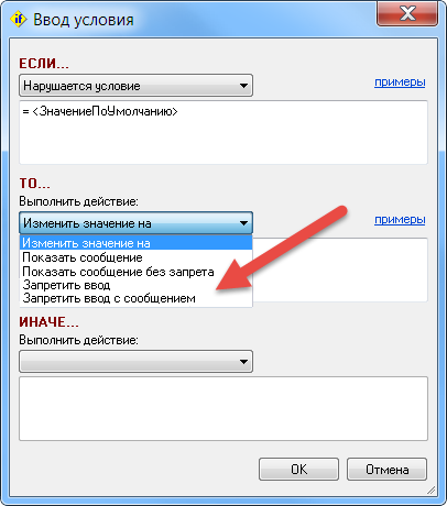

Как вариант
DenyInput.png [ 25.87 КБ | Просмотров: 87243 ]
