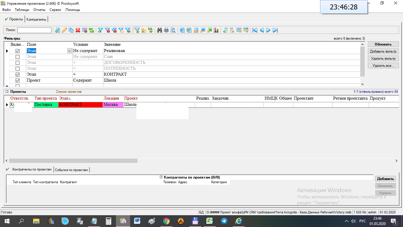

Есть потребность чтобы сложные (неск. условий) фильтры были под рукой.
хотелось бы чтобы вызов соотв-щих фильтров происходил в 1 клик
(сохранение фильтров в файл и потом открытие этих файлов или манипуляции с перетыкиванием галочек по фильтрации - не вариант)
В примере - вызов активных проектов Школ находящихся на стадии подписания Контракта.
й.png [ 115.13 КБ | Просмотров: 59417 ]

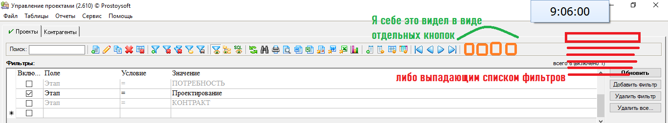

ф.png [ 28.62 КБ | Просмотров: 59396 ]

Din77 писал(а):
Я себе это видел в виде отдельных кнопок
Именно это и было предложено:
Самый простой способ: один раз сохранить текущий набор фильтров в файл, а затем по команде LoadFilters ''file_path'' применять их по нажатию кнопки или пункта меню
Если Вы не поняли, расшифрую по шагам: сохраняете текущий набор фильтров в файл, создаёте в панели управления кнопку, вешаете на неё команду LoadFilters, в параметре указываете путь к файлу с сохранёнными фильтрами, в подписи можно кратко описать фильтр. Скорее всего, после этого нужно будет нажать кнопку "Обновить" (в VBScript после загрузки фильтра я делаю обновление).

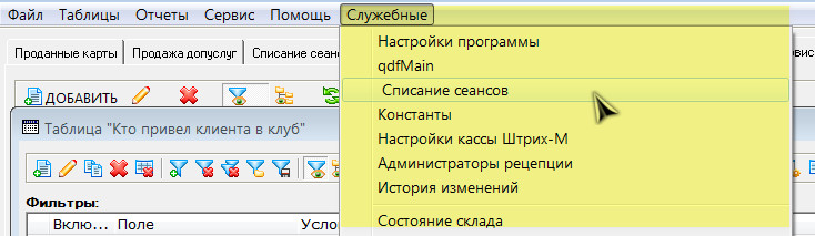

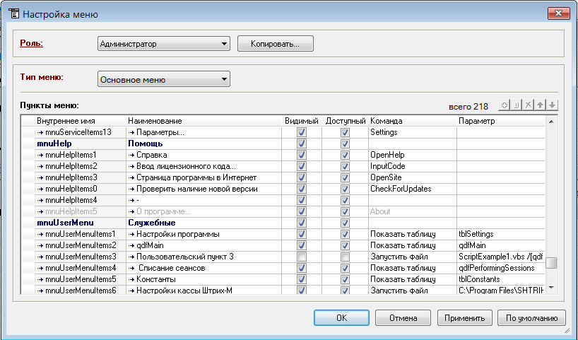

Din77 писал(а):
Можно ли как-то все же выпадающие списки реализовать?
Для такой цели отлично подойдет возможность создать новый раздел в главном меню (причем для каждого пользователя/роли свой), используйте окно "Настройка меню"
2020-03-05_151841.jpg [ 65.49 КБ | Просмотров: 59304 ]
2020-03-05_151713.jpg [ 110.39 КБ | Просмотров: 59304 ]

оч интересно.
а в моем случае (когда отборы - сложные фильтры) какая команда должна быть и какой параметр?
по логике это что-то вроде "открыть фильтр" а в параметре - сохраненный заранее фильтр в виде файла ?
и согласно Вашей логике
можно добавить правее "помощь" не 1 а 2 раздела - а ля "служебные №2" ???
 Заголовок сообщения: Re: Фильтры в виде кнопок
СообщениеДобавлено: 06.03.2020 01:17
вам ранее уже все написали. Команда LoadFilters. Далее потрудитесь изучить руководство по программе.
именно так
нет, только одно пользовательское меню
