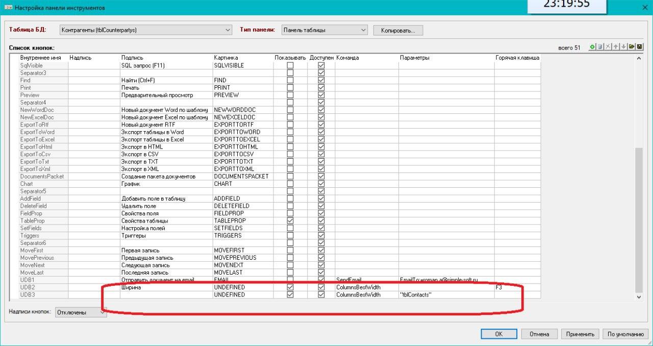

Нашел команду для выравнив. по ширине столбцов записей: ColumnsBestWidth
Создал под нее кнопку на панели инструментов (и даже горячую клавишу добавил) - в списке контрагентов все работает.
А вот как быть если у меня при выделении контрагента снизу выводится подчин. таблица со списком сотрудников этого контрагента?
Фио, телефон, мэйл, должности "заезжают" друг на друга и спасает только вручную каждый раз выравнивать.
Горячая клавиша при работе в этой подчин. таблице тоже не срабатывает.
Как добавить сюда доп кнопку или чтобы глобально работала кнопка выравнив. из осн.таблицы ???

Логика как бы понятна, но:
почему тогда моя кнопка по лучшей ширине для табл. "Контрагентов" работает без всякого параметра?
Добавил вторую кнопку, и вписал в ней ссылку на таблицу "Контакты" (на сколько я понимаю это та таблице где хранятся записи соотв. сотрудников соотв. контрагентов).
скрин не могу загрузить пока. не работает.
параметр прописывал и с кавычками "tblContacts" и без. 0 эффекта.

Добавил вторую кнопку, и вписал в ней ссылку на таблицу "Контакты", параметр прописывал и с кавычками "tblContacts" и без. 0 эффекта
Обратитесь в поддержку с копией БД с настроенной кнопкой.

как-то так
photo_2020-05-29_19-23-07.jpg [ 141.67 КБ | Просмотров: 30015 ]
