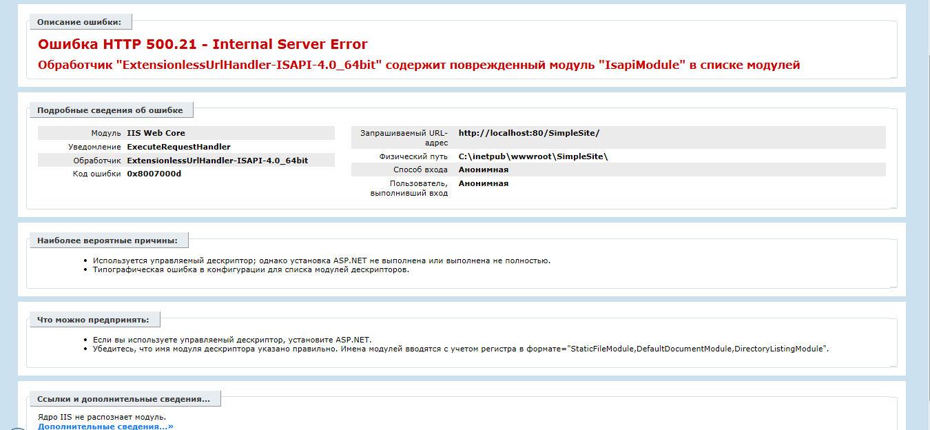

Доброй ночи!
Все сделал как описано на сайте, установил все компоненты, включил IIS(все галочки), все встало вроде нормально, но после установки, когда запустилась стартовая страница в браузере, выскочила такая ошибка: Полный скриншот ошибки в скрепке.
Да, еще скопировал папку из архива SimpleSite, в папку Inetpub/wwwroot/
Что сделал не так и как поступить дальше?
Спасибо!
Ион.
Image 1.png [ 53.24 КБ | Просмотров: 62592 ]

Копировать папку из архива SimpleSite в папку Inetpub/wwwroot/ не нужно, тк это должно было быть сделано еще при установке полного дистрибутива (файл .msi).
Попробуйте перейти по URL:
http://localhost/SimpleSite/Default.aspx

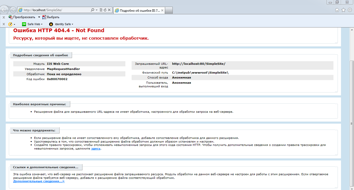

Удалил программу и переустановил без копирования папки из архива SimpleSite в папку Inetpub/wwwroot/. Выдает прежнюю ошибку.
При переходе по указанному Вами адресу, вроде все нормально, открывается страница для ввода логина и пароля, но после входа не могу открыть или восстановить резервную базу данных, еще я могу войти под любым логином и паролем набранном от балды.
При установке, можно выбрать один из трех вариантов 1)DefaultAppPool 2) ASP NET v 4.0 3) ASP NET v 4.0 classic.
По установке с DefaultAppPool и ASP NET v 4.0, выдает ту же саму ошибку что и раньше (смотри первое сообщение) но при установке с ASP NET v 4.0 classic другая ошибка, смотри скрепку в этом сообщении.
Проблему решить не удалось, как быть дальше?
Спасибо!
Ион.
Image 2.png [ 32.14 КБ | Просмотров: 62558 ]

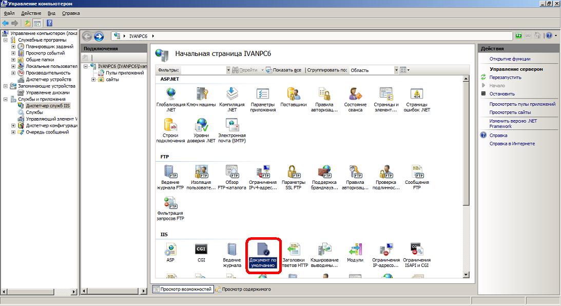

Зайдите в настройку IIS "Документ по умолчанию" и добавьте "Default.aspx". См. скриншот.
Вообще говоря, это должно быть там прописано изначально. У вас IIS какой версии? И какой версии система "Простой сайт"?

У меня нет всего этого что у Вас на скриншоте. Может из за того что у меня не ставится IIS полностью. Если правильно понял читая на форумах. на Windows домашний базовый он и не будет работать!
СообщениеДобавлено: 09.08.2012 15:15
Так ведь что-то все-таки у вас работает... Вероятно, что и настроить что-то можно, хотя и в ограниченном диапазоне.
Вопросы тогда все эти вам надо адресовать в Microsoft - как вам конфигурировать IIS в случае "Windows 7 Базовая", есть ли возможность доустановить его отдельную платную версию (подозреваю, что нет - только апгрейд винды). На нашем обучающем видео, как вы можете видеть, все без проблем.

Поддерживаю автора, на Домашней версии нет нормальной консоли управления. Кроме того, я установщиком не смог воспользоваться (см. соседнюю тему). Кто нить пробовал всё это настроить на апаче?
А к администрации просьба - убрать строчки, что "Простой сайт" можно установить на все версии Windows 7. Только на "Прошку" и на все серверные версии. В виду того, что веб сервер IIS устанавливается обрезанным.
Для справки ... Прошка стоит 8000-9000 рублей, серверная ОС -от 40000р. Стоит задуматься...

Искренне извиняюсь за выше стоящий пост. Дело в том, что в моём компьютерном парке оказалась ОС Домашняя Расширенная, и там можно установить все компоненты IIS . Получается, что установить можно на все, кроме Домашняя Базовая. Остальные версии пока не тестировал.
