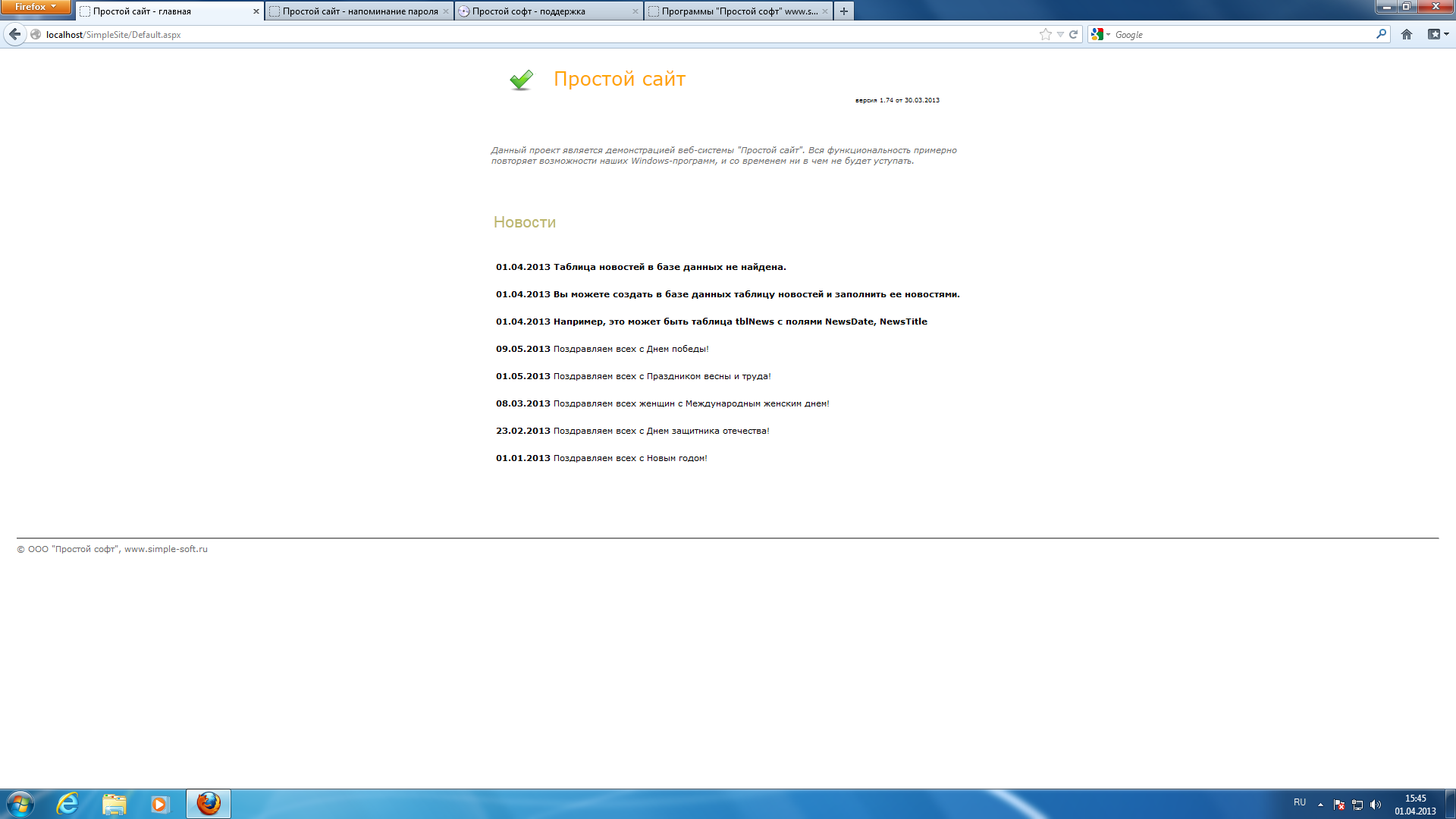

подскажите пожалуйста! установка программы простой сайт прошла успешно! все условия установки соблюдены! но после ввода пароля не появляется меню управления проектами. Просто ничего не отображается!(скриншот).операционная система виндовс 7. версия программы 1.74. невозможно запуститься даже на демонстрационной базе данных.

СообщениеДобавлено: 03.04.2013 18:56
У вас не показывается меню по причине того, что запрещен JavaScript. Зайдите в параметры браузера и исправьте ситуацию.

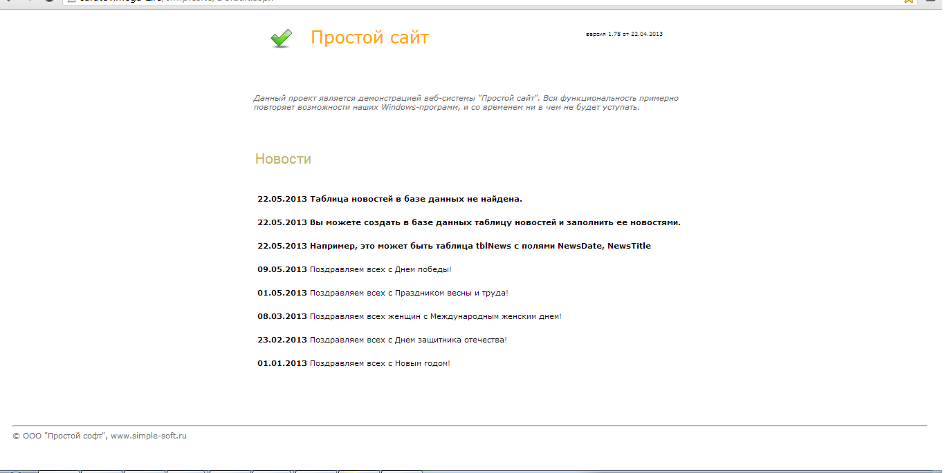

У меня та же проблема. ОС Windows server 2008, IIS7, сайт добавлен в безопасные узлы, уровень безопасности изменен на низкий, JS включен. Пробовал переустанавливать. Что еще можно посмотреть?
Есть еще нюанс. Не имеет значение что вводить в поля логина и пароля, результат будет один

СообщениеДобавлено: 23.05.2013 10:07
Попробуйте в другом браузере, например GoogleChrome.
Попробуйте зайти с другого компьютера (с ОС Windows7 или XP).
Что с нашего сайте, со страницы "Простой сайт" проблем нет?
Да, страница Default.aspx с новостями показывается всем и до авторизации и после.
При успешной авторизации должно показаться меню.

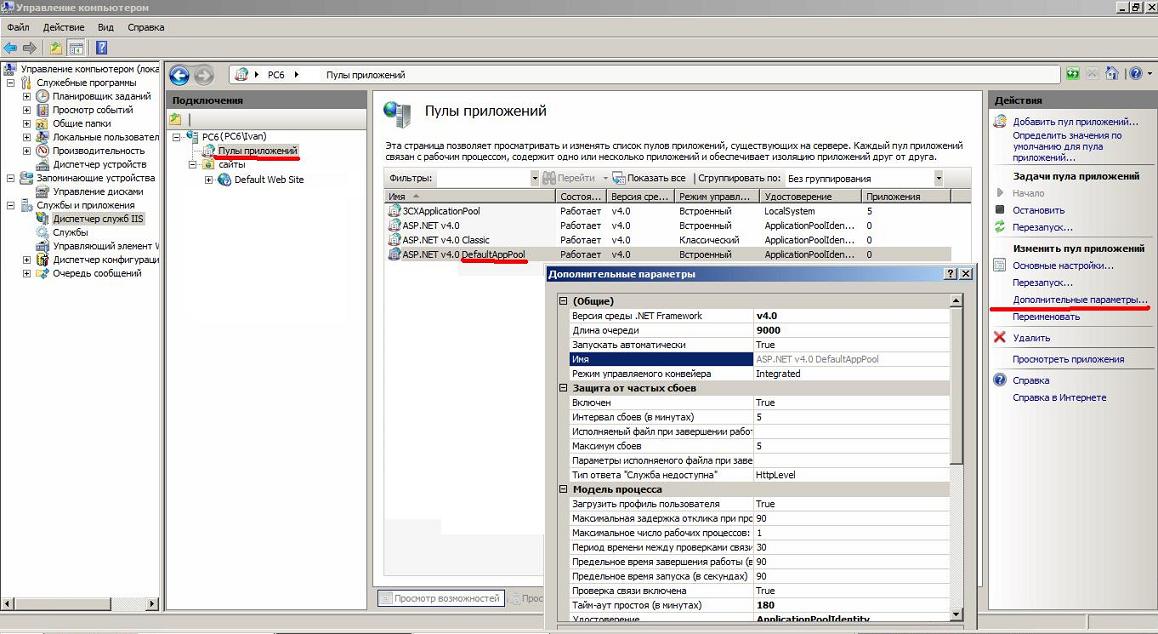

Объясняю в чем прикол тем, кто столкнется с этой проблемой. У вас скорее всего ОС x64, а сайт x32. Нужно разрешить iis запускать приложения x32. Делается это так. Заходим в морду iis, в левом древовидном меню раскрываем ваш сервер, заходим в "Пулы приложений", отмечаем там "DefaultAppPool", с права "дополнительные параметры", В строке "Разрешены 32 разрядные приложения, ставим значение True". После этого, все взлетает.
