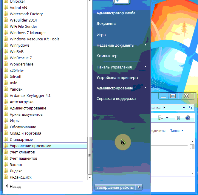

Здравствуйте. Попробуйте выполнить установку как показано. Если не поможет, попробуйте также на время отключить UAC. См. также bit.ly/1ABlvHP
SS.gif [ 672.15 КБ | Просмотров: 66713 ]

Home Basic - это слишком урезанная редакция, там вроде бы, даже IIS-а нет. Смотрите обучающее видео "Веб-система Простой сайт" на главной странице нашего сайта.
 Заголовок сообщения: Re: Удалённое использование DB
СообщениеДобавлено: 16.12.2014 20:20
тоже сначала так подумал, но нет, есть, и можно установить, только средства управления сильно урезаны. По вышеуказанной ссылке как раз все расписано.
