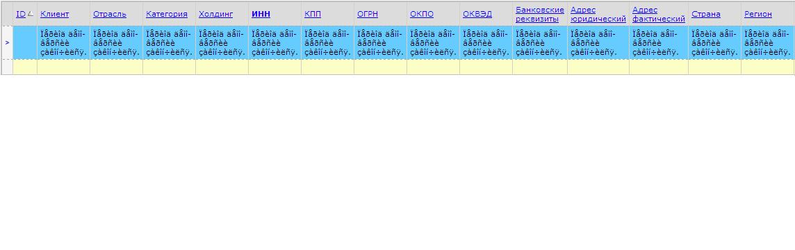

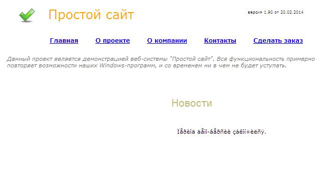

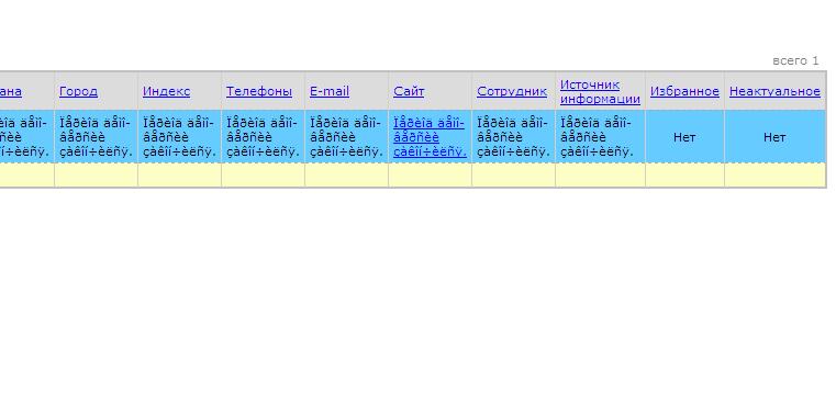

Здравствуйте,
Не могу понять, почему есть иероглефы в таблицах и при запуске "простого сайта".
Windows XP Pro, SP3 / Encoding - Unicode UTF-8
Не вижу таблиц впринципе, не открывает даже Демобазу, возможно закончился испытательный срок. Если проблему удастся решить, тогда приобретаем лицензию.
Заранее Спасибо !

Юникод не поддерживается в таблицах насколько мне известно: /viewtopic.php?f=15&t=31069&p=95401#p95401

Имеете ввиду, поменять региональные настройки(язык и место расположение) и это должно исправить ?
Вечером буду на месте, попробую.
Есть какие-то ещё решения ?
Спасибо !
Это изначально по-умолчанию должно быть аналогично на всех станциях. В программной оболочке текстовые данные как отображаются?

Дело, скорее всего, не в юникоде. Обратитесь к нам в поддержку с копией вашей БД.

Точно такая же фигня. ОС сервер 2008r2 en. Установил русский язык на него. Но увы точно такая же картина как и автора. На win 7 расширенная максимальная норм всё. База одна и таже.

Смена локации и приоритета языка не дала результатов.
При использовании программы "Учет клиентов" таких ошибок, иероглифов ни в одной графе нету.

На русских ОС проблем нет.
Вы можете прислать нам ваш файл БД, и мы проверим у себя.
Вы можете попробовать поискать текст по подстроке "Culture=neutral" во всем проекте и заменить везде на "Culture=Ru-Ru", после чего должно быть ок. Скорее всего в файле SSService.dll дело.

Переустановил сервер с русским дистрибутивом. Всё ок. Правда еще не обновлял сервер.

Установите последнюю версию 1.91, это обязательно, и проблема решится.
