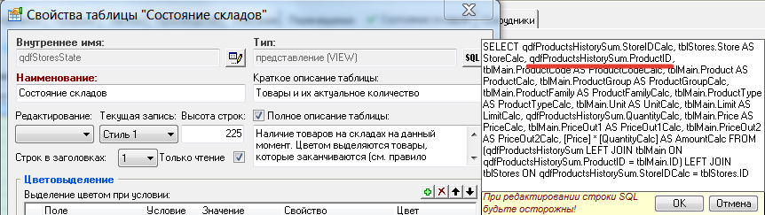

У Меня в таблице "Состояние складов" нет поля "Код товара" в настройке полей его тоже нет. Скажите пожалуйста как восстановить или перетащить поле "Код товара" из таблицы "Товар" в таблицу "Состояние складов"? У Меня в таблице "Хронология" есть поле "Код товара"

Прошу прощения, не дочитал 8)
В таком случае необходимо немного модифицировать запрос, формирующий представление "Состояние складов", добавив вывод кода товара ProductID из представления "Хронология" qdfProductsHistorySum.
Не забудьте перед внесением изменений сделать резервную копию базы!
2014-10-28 21-04-44 Свойства таблицы Состояние складов .png [ 38.69 КБ | Просмотров: 48453 ]
