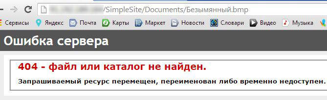

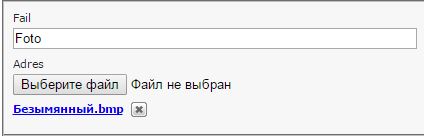

В базе есть ссылки на файлы, которые лежат на общем сетевом ресурсе. При открытии этой ссылки в той же локальной сети только через браузер (пробовал с одного компа и приложение и через сайт), сайт выдает ошибку что файл е найден. Хотя адрес в сети, например share\price\fail.pdf или z:\price\fail.pdf
Снимок3.JPG [ 66.83 КБ | Просмотров: 77906 ]
Снимок2.JPG [ 15.96 КБ | Просмотров: 77909 ]
Снимок.JPG [ 13.94 КБ | Просмотров: 77909 ]
Последний раз редактировалось OMEN 12.02.2015 15:38, всего редактировалось 1 раз.
Затер IP-адрес сервера

первый адрес неверный, путь должен иметь формат UNC:
\\share\price\fail.pdf
Чтобы второй адрес открылся на загрузку в браузере, путь к нему должен иметь следующий вид:
file://192.168.3.74/price.pdf

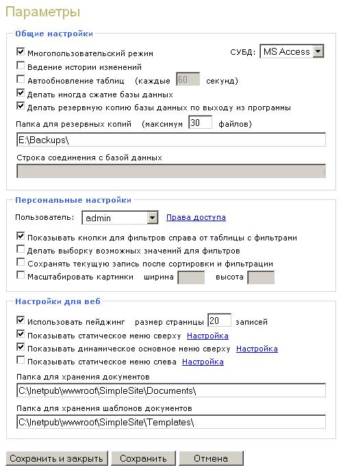

Ваши настройки в форме "Параметры" должны выглядеть аналогично этим.
Пожалуйста, предоставьте скриншот с вашими параметрами.
1.JPG [ 71.43 КБ | Просмотров: 77838 ]

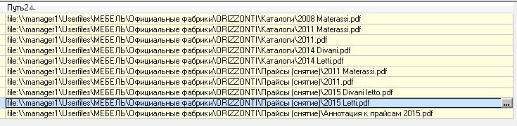

База наша стоит на сервере под названием expo.flat.
В одной из таблиц есть ссылка на локальный файл типа Z:/Mebel/Fabriki/Alias/Price.pdf
Где диск Z- это файловое хранилище \\manager1\Mebel...
Файл по ссылке из самой базы данных с ПК открывается, все гуд.
Запустили локальный сервер вместе с простым сайтом. Сделали поле, которое в адресе файла букву Z переименовывает в manager1 (или IP, все пробовали)

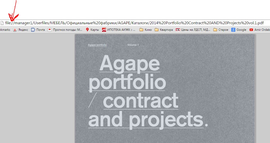

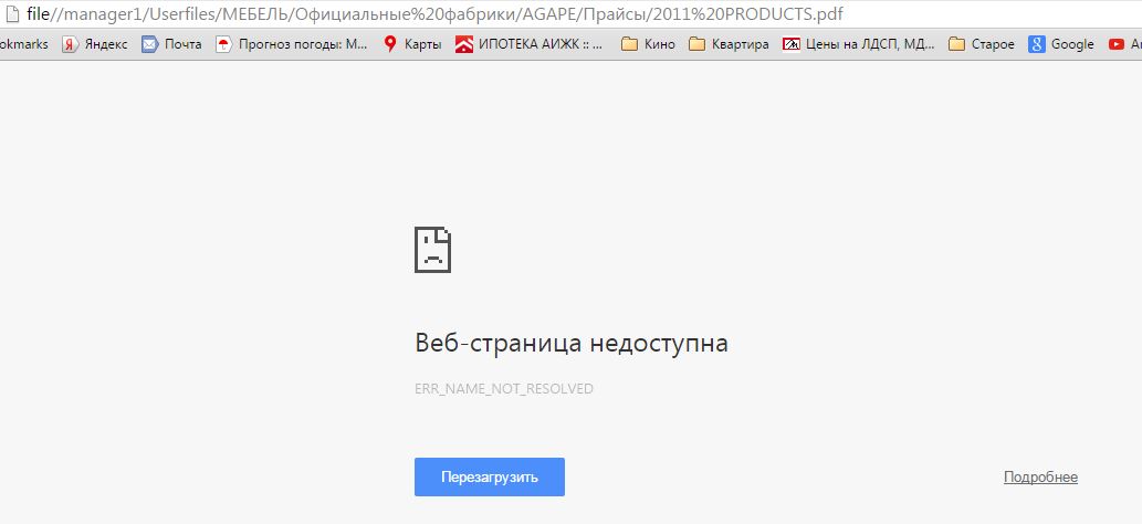

Т.е. в браузере, при работе на локальном сервере, ссылка на файл выглядит так: file//manager1/Mebel/Fabriki/Alias/Price.pdf (двоеточие после file почему-то пропадает). С ПК, при вводе еще после file двоеточия file://manager1/Mebel/Fabriki/Alias/Price.pdf файл открывается.

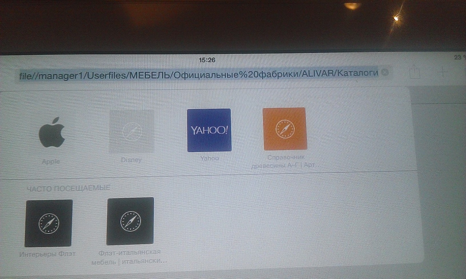

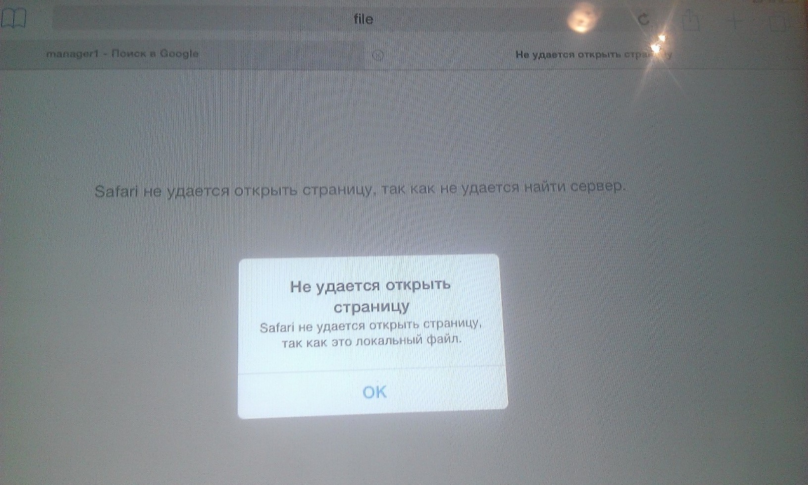

При работе на ipad, ни одна ссылка не открывается. Сафари говорит что локальный файл и не открывает. Но если файл переместить с хранилища manager1 на комп expo.flat и прописать тот же путь expo.flat/Fabriki/Alias/Price.pdf - все работает и открывается.
Вопрос: как сделать так, что бы на планшете открывался файл по ссылке на manager1 (manager1/Mebel/Fabriki/Alias/Price.pdf)?

Фото 1 - как открывается в браузере из sql через локальный сервер
фото 2 - если вручную прописать двоеточие, то файл на ПК открывается
фото 3 - как выглядит поле в базе данных (склад и торговля)
фото 4 - как открывается на ipad ссылка
фото 5 - если вручную прописываю двоеточие в браузере ipad-файл не открывается, в отличие от ПК.
