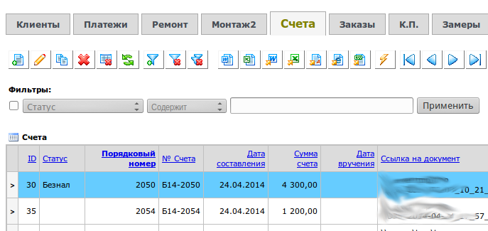

Не сохраняются фильтры при переходе по вкладкам или таблицам.
Хотя в тестовой базе которая идет с в архиве - они сохраняются - где мог перемудрить ?
123.png [ 49.11 КБ | Просмотров: 60212 ]

А при нажатии кнопки "Применить" сохраняются?
Именно в этот момент и должны сохраняться, а потом уже можно переходить на другую вкладку.

При нажатии применить он применяется - осуществляется фильтрация но стоит перейти на др. таблицу, а потом обратно - фильтры обнуляются (v1.94)
на 1.90 все нормально - таких проблем нет - причем открываю одну и туже базу

Я не могу использовать последнею версию из за багнутости новых! тем более речь идет о веб-гуи она у вас универсальна.
СС Х.701 - web 1.90 фильтры сохраняются
СС Х.701 - web 1.97 фильтры НЕ сохраняются

Проблема заключается в "Правах доступа"
По пользователям; По ролям;
При активации "По ролям" - Сохраненные фильтры не подгружаются от пользователя.
При активации "По пользователям" Фильтры сохраненные отображаются.
Хотелось бы что бы вы пофиксили данное неудобство!

Пофиксили. Спасибо, что сообщаете о проблемах.
