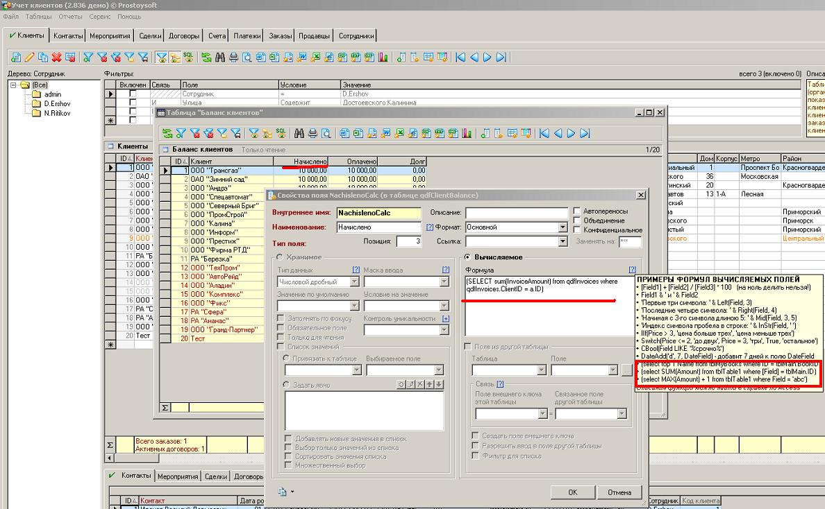

1. Смотрите в демо БД "Учет клиентов", там есть представление "Баланс клиентов" (qdfClientBalance).
Поля-подзапросы select в скобках позволяют запрашивать данные из других таблиц, связь по ClientID.
Нарастающий итог тоже реализуется через подзапросы select в скобках и сравнению по ID.
