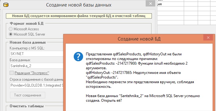

Здравствуйте, подскажите пожалуйста - ставил ли кто данную конфигурацию на MSSQL 2012. Выдаёт ошибку в представлении? как поправить? Вручную или ещё как?
qbf.jpg [ 88.38 КБ | Просмотров: 58171 ]

Помогите пожалуйста правильным SQL запросом...
СообщениеДобавлено: 02.12.2013 22:15
Спасибо, что сообщаете о проблемах. Проблема обнаружена и исправлена. Вы можете скачать обновление.

Не сразу понял какое обновление - подумал конфигурации, спасибо. Но так как уже изложил выкладываю ниже...
По сути не может правильно с конвертировать переключатель (TotalShipped)в представлении "Проданные товары (qbfSalesProducts)" поля ShipmentStatusCalc. Пока просто присвоил как TotalShipped AS ShipmentStatusCalc дабы не нарушать иерархию. И как его записать, увы не знаю, через CASE или FOR, знаний не хватает, чтение мануала SQL для столь простенькой конструкции завело в дебри :oops: .
А с представлением "Хронология расхода (qdfHistoryOut)" всё проще, создал на основе представления базы accsess.
