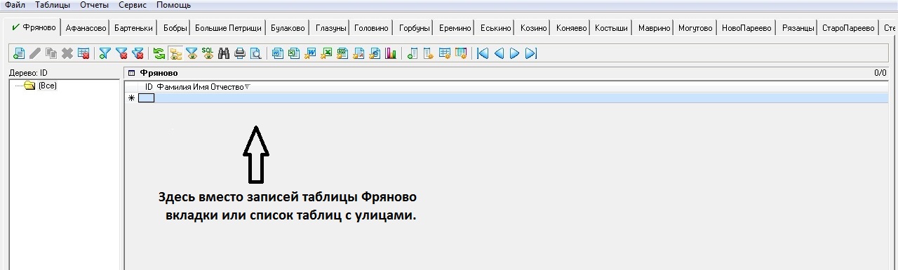

Здравствуйте.Интересует создание своей конфигурации по типу Домовая книга. Видится таким образом:Пользователь выбирает вкладку с названием населенного пункта,попадает на список улиц(также либо вкладок таблиц либо подчиненных таблиц).А уже в таблице нужной улицы создает запись с данными о номере доме,жильцах,паспортными данными и т.д.Вот в этом и вопрос.Возможно ли организовать конфигурацию по предложенной мной схеме или только в общую кучу с применением в последующем различных фильтров для поиска нужной записи.

Кстати каково максимальное число отображаемых вкладок?У меня не все отмеченные вкладки отображаются и стрелок навигации как в подчиненных таблицах тоже нет.
Комментарий к файлу: Примерно так.
Skrin.jpg [ 93.47 КБ | Просмотров: 120691 ]

Спасибо Иван,я понял что все записи пойдут в одну главную таблицу и будут в одной куче а мой вариант не подойдет.
Странно что в тех.поддержке меня заверили что можно настроить так как я описывал в первом посте.
Тогда по другому.Если я в главной таблице Выписки создам множество подчиненных таблиц населенных пунктов,можно будет сделать чтобы при выборе любой из них переключалось дерево на список полей-улиц(предварительно настроенное)?Не тяжелая ли это будет структура базы?
Я вам подтверждаю, можно. Только это не правильно. Пользователю будет неудобно постоянно перемещаться между вкладками.
Но это возможно посредством горячих главиш Ctrl+Tab.
А зачем это делать, я не очень понимаю? Ну, да, можно, но ведь, очевидно, что нас.пунктов в России очень и очень много.
Что ж это у вас получится? Сотни вкладок (если не тысячи)? Пользователю очень трудно будет даже просто искать, чтобы переключиться.
Быстрый поиск по вводу первых букв будет не возможен... Не нужно делать таблицами то, что должно быть записями.
Дерево и его ветки может быть хорошим аналогом реализации того же самого.
Можно насоздавать кучу типизированных представлений, все они будут в меню "Таблицы", но среди главных вкладок не нужно их все помещать. Придумайте группировку по какому-нибудь признаку (например, по региону или по первым буквам).

Не обозначил сразу.Я пробую создать конфигурацию под конкретное место с 26 нас.пунктами и под конкретного пользователя которому намного проще найти глазами и кликнуть мышкой на вкладку чем разбираться с подпунктами дерева или тем более узнавать про фильтры(Ну нет у человека тяги к познанию компьютера).Так то оно понятно что как Вы предлагаете практичней со стороны коммерческого распространения.
Не соглашусь с Вами в данном вопросе. Кликнуть в ветку дерева ни чуть не сложнее. И все 26 веток нас.пунктов будут также наглядно представлены на одном экране. Ну, да ладно. Вы можете делать как считаете нужным. Если ваши 26 вкладок не помещаются - выхода два:
1. купить монитор с более высоким разрешением (1600x900, как минимум, а лучше 1980).
2. обратиться к нам с услугой "Срочная платная доработка ПО новым функционалом". Цена договорная, и она не будет низкой в данном случае, тк требуется замена элемента управления ActiveX на его аналоги со стрелочками.

Что то не в ту степь Вы Иван.
1)Если количество "горячих" вкладок ограниченно разрешением экрана то нужно было так и ответить.
2)В список подчиненных таблиц(а я говорил про них)прекрасно добавились все населенные пункты(26) и перемещение по ним удобно производится кнопочками-стрелками.
Не понятно к чему Ваши 1 и 2 пункты,толи сарказм,толи бравада...
 Заголовок сообщения: Re: Создание новой конфигурации
СообщениеДобавлено: 28.05.2014 17:02
Среди главных вкладок у нас используется один элемент управления, а среди подчиненных другой. И в нем возможны стрелочки. А в главном не возможны в принципе. В этом все дело. Переделать нет времени, слишком много кода уже написано, т.е. много завязок именно на этот элемент. Так и тянется эта давняя проблема отсутствия стрелочек для главных вкладок. Их может быть и больше, чем ширина экрана, но перемещаться по ним можно только по комбинации горячих клавиш Ctrl+Tab, т.к. кликнуть мышкой некуда. О сарказме и не помышлял. Просто предложил вам оплатить данную доработку )) Но, если уже не надо, так и ладно. И, кстати, замена монитора, это действительно хорошее (и недорогое) решение проблемы.
