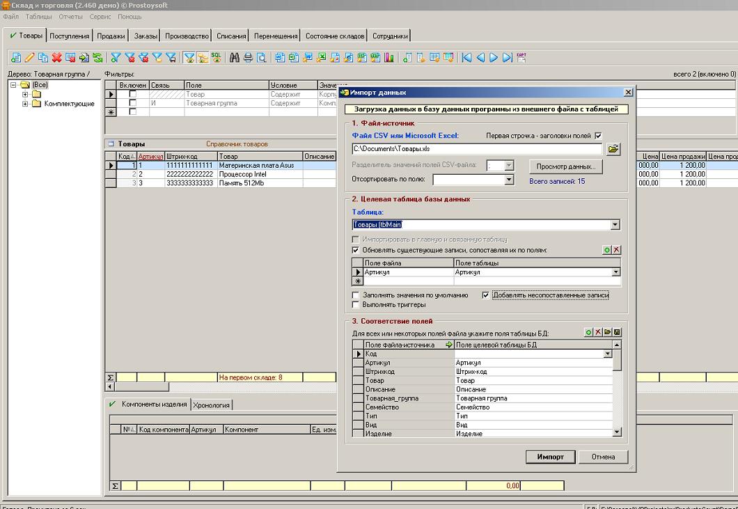

Спасибо, что сообщаете, обнаружили и исправили. Вы можете скачать новую версию.
Импорт делаете в комбинации настроек, как на скриншоте, не так ли?
Pic.JPG [ 123.66 КБ | Просмотров: 112932 ]
СообщениеДобавлено: 10.02.2014 15:08
Зарегистрирован: 05.02.2014 12:10
Сообщения: 9
Да, именно так.
Причем поле артикул пришлось сбросить с уникального, чего изначально не планировалось.
Т.к. в противном случае даже завести такие артикулы не получится,
хотя и жалко индекса по одному из основных полей.

А в новой версии идет точное сравнение при импорте текстовых полей?
или я неверно понял?
СообщениеДобавлено: 10.02.2014 18:11
Да, в новой версии при импорте с обновлением идет дополнительная проверка на соответствие регистра (case sensitive). Все, как Вам надо. Реализовали специально по Вашей просьбе.
