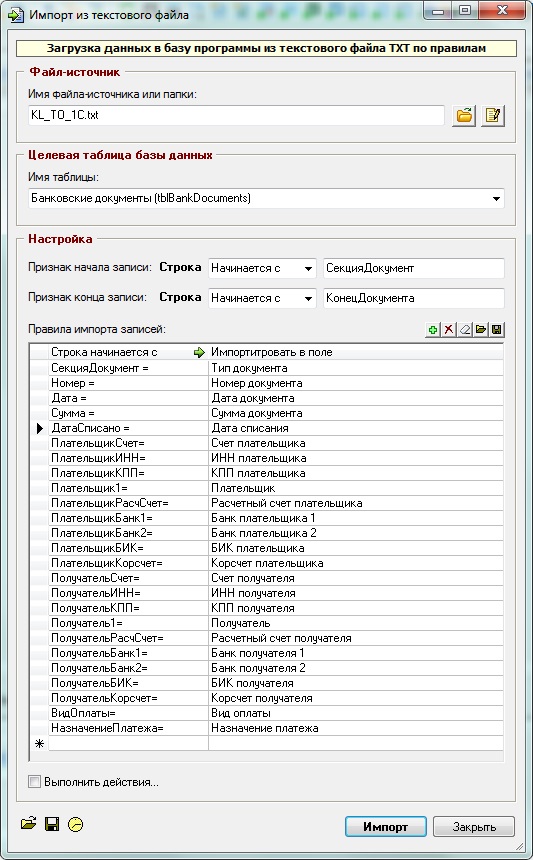

"Prostoysoft Tables", версия 3.30

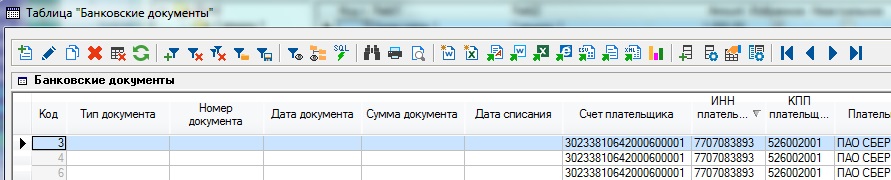

При первом вызове пункта меню "Импорт из клиент-банка" создаётся таблица "Банковские документы", а при следующем вызове этого пункта меню открывается форма импорта из текстового файла. В этой форме в таблице описания правил импорта записей в первых пяти строках колонки "Строка начинается с..." перед знаком "=" (равно) стоит пробел. Из-за этого поля таблицы "Банковские документы", соответствующие первым пяти строкам, в процессе импорта не заполняются. Для устранения проблемы нужно удалить пробелы перед знаком "=", при последующих вызовах настройка сохранится.
Некоторые пользователи программы могут не обратить на это внимание, и посчитают данный функционал работающим с ошибками.
Уважаемые разработчики, чтобы это не происходило, сделайте, пожалуйста, чтобы Правила импорта записей при первом вызове заполнялись правильно.
