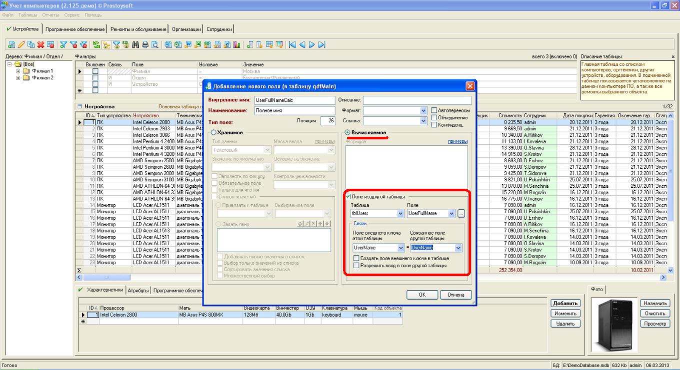

Добрый день. Подбираем программу для нашей конторки и ваша пока лидирует. Но вот вопрос:
В Устройствах DBFmain пытаюсь выставить отображение полного имени по UserFullname вместо логина UserName, после этого рвет все дерево, поля отдела и филиала теряют привязку (DivisionCalc и DepartmentCalc). Настройки в них не активны, то есть я вижу что в них нужно сменить, а сменить нельзя. Подскажите как это можно сделать или как добавить поле, которое будет автоматически подтягивать UserFullname при выборе UserName, очень уж не удобно будет ориентироваться нашему кладовщику по логинам в теории. :)
СообщениеДобавлено: 06.03.2013 15:02
Правый клик на заголовках полей главной таблицы -> Добавить поле.
См. скриншот.
Вот тут желательно снять видео файл и прислать его нам в поддержку.
