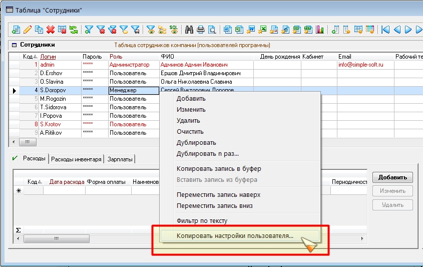

Можно ли настроить область видимости таблиц, их полей, основных вкладок, основного меню, кнопок на панели инструментов для каждого вновь создаваемого пользователя по какому-то шаблону?

Настраиваете все это для какого-то одного пользователя. Потом, находясь в таблице tblUsers "Сотрудники", вы можете копировать все настройки другим пользователям. В т.ч. из контекстного меню по правому клику на записи.

В последних версиях появилась возможность также работать в режиме ролей, когда все настройки присваиваются не пользователям, а ролям (ну или группам пользователей). Т.о. каждый пользователь получает все настройки и уровни доступа той роли, к которой он отнесен администратором.

Копирование не совсем то, т.к. приходится копировать настройки во всех таблицах и формах, а это не совсем удобно. Можно ли, чтобы именно при создании (скажем триггером) копировать настройки всех таблиц и форм какго-то пользователя вновь созданному?
Всё уже давно сделано для вашего удобства: открываете таблицу Сотрудники, правый клик по записи того сотрудника, настройки которого необходимо скопировать, выбираем последний пункт контекстного меню... Дальше разберетесь.

Спасибо за консультацию. С разделом "Вопросы" ознакомился. Просто хотелось автоматизировать немного процесс ...
Вот как раз для этих целей и был введен новый режим разграничений прав доступа по ролям, чтобы было проще вводить в "эксплуатацию" новых пользователей.
