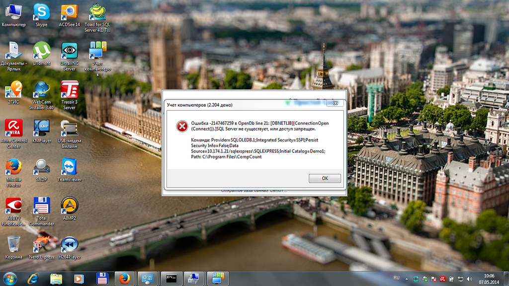

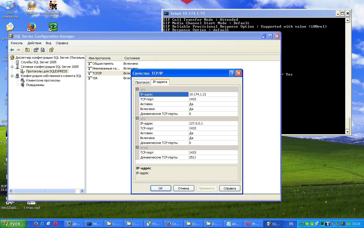

Хорошо, давайте более конструктивно:

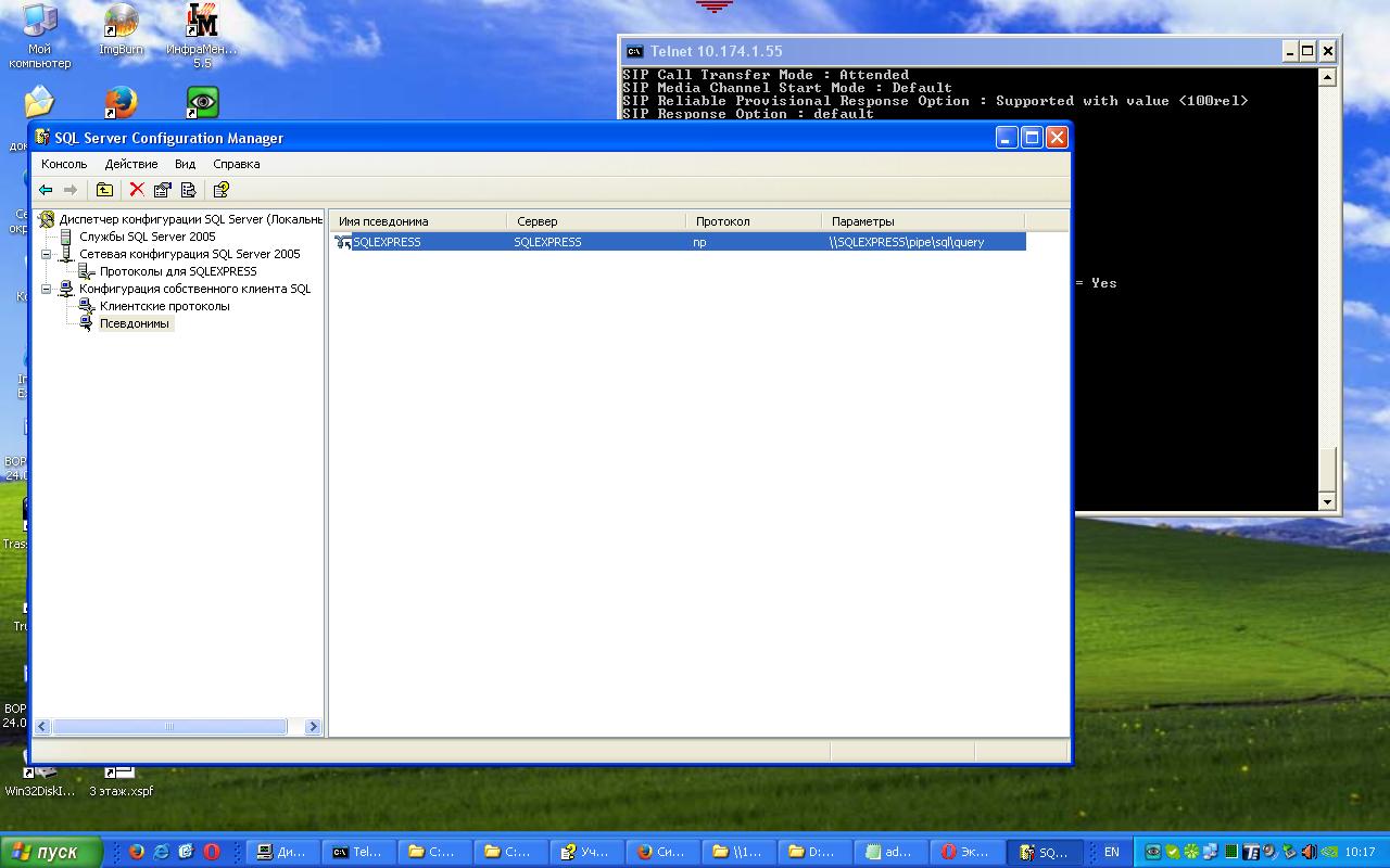

Сервер с XP (86) SP2.
1.На нем установлен SQL 2005
2. Настройки прикрепил.
Клиент на Win 7 (64)

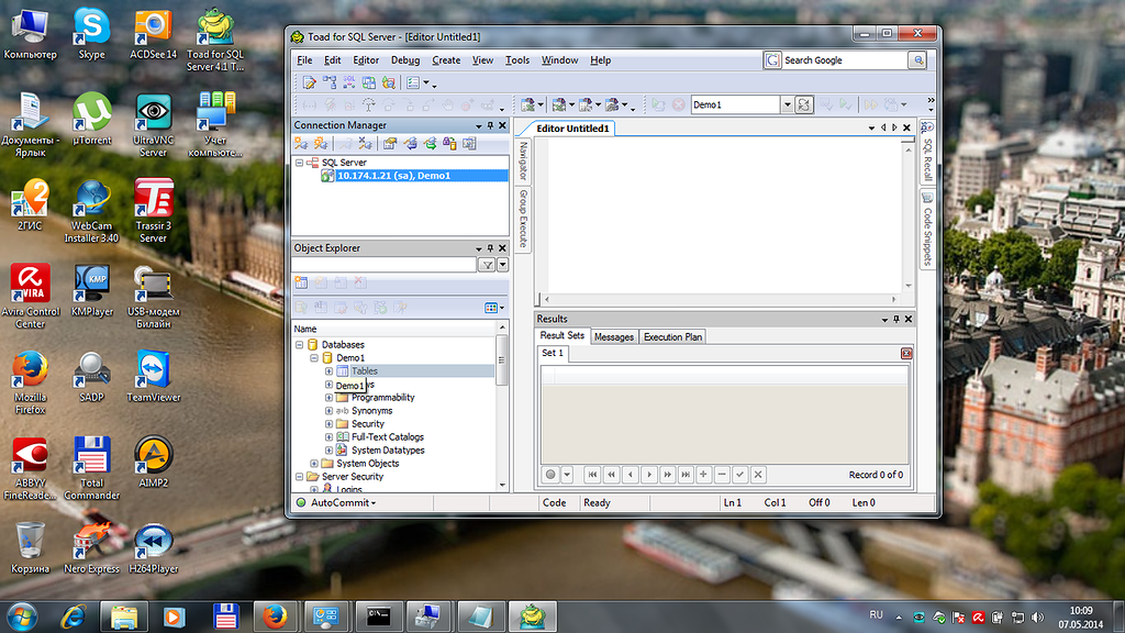

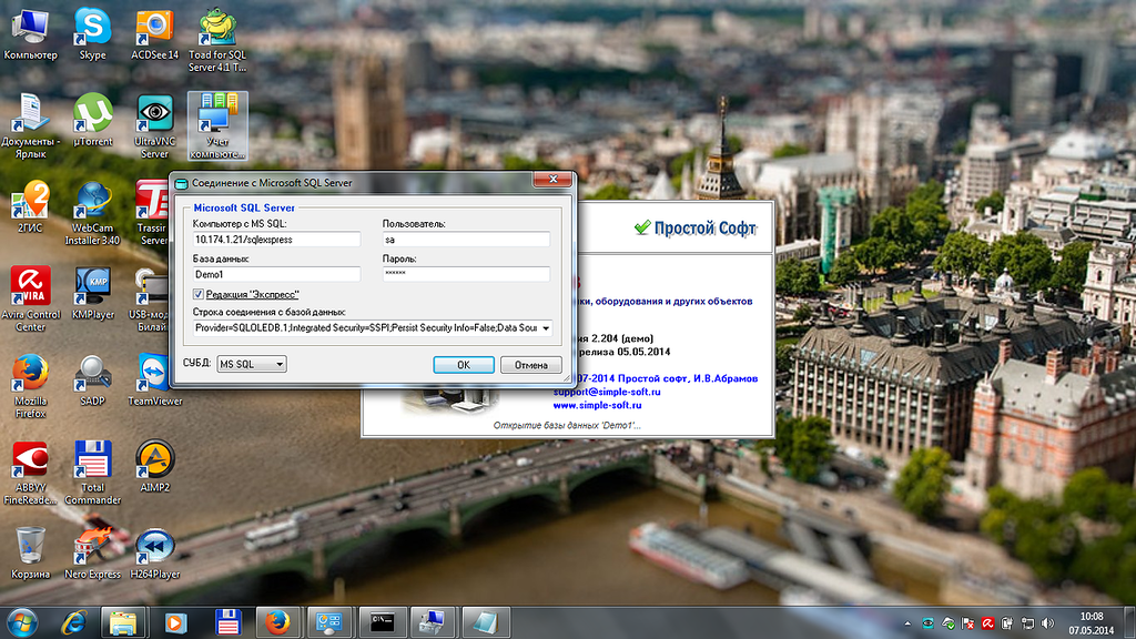

1. Два скрина с настройками и ошибкой приложил.
2. Все из имеющихся строк я перепробовал.
Также приложил что из программы для администрирования (Toad for SQL) я могу зайти на сервер SQL
Комментарий к файлу: Это с клиента ошибка
20140507100620Скриншотэкранаpng.png [ 876.26 КБ | Просмотров: 115177 ]
Комментарий к файлу: Это на сервере
sql-2.JPG [ 142.57 КБ | Просмотров: 115177 ]
sql-1.JPG [ 113.79 КБ | Просмотров: 115177 ]

Еще скрины
Я в настоящее время пока не клиент. Наша организация рассматривает приобретение данного софта. У нас более 45 филиалов по району. (Гос. организация).
И хотелось бы данную проблему решить, софт покупаем не впервые и всегда к нам техподдержка других производителей адекватно относилась, проблемы решали все.
Я думаю и эту проблему совместно решим.
Ошибку найденную мной за день решили ведь и выложили новую версию...
Комментарий к файлу: Это то что из программы администрирования проблем с соединением нет.
20140507101000Скриншотэкранаpng.png [ 672.25 КБ | Просмотров: 115177 ]
Комментарий к файлу: Настройки клиента
20140507100839Скриншотэкранаpng.png [ 838.55 КБ | Просмотров: 115177 ]
СообщениеДобавлено: 07.05.2014 11:00
Integrated Security=SSPI
означает, что должна работать интегрированная с Windows авторизация, а не "sa" с паролем.
Измените строку соединения с БД на другие варианты.

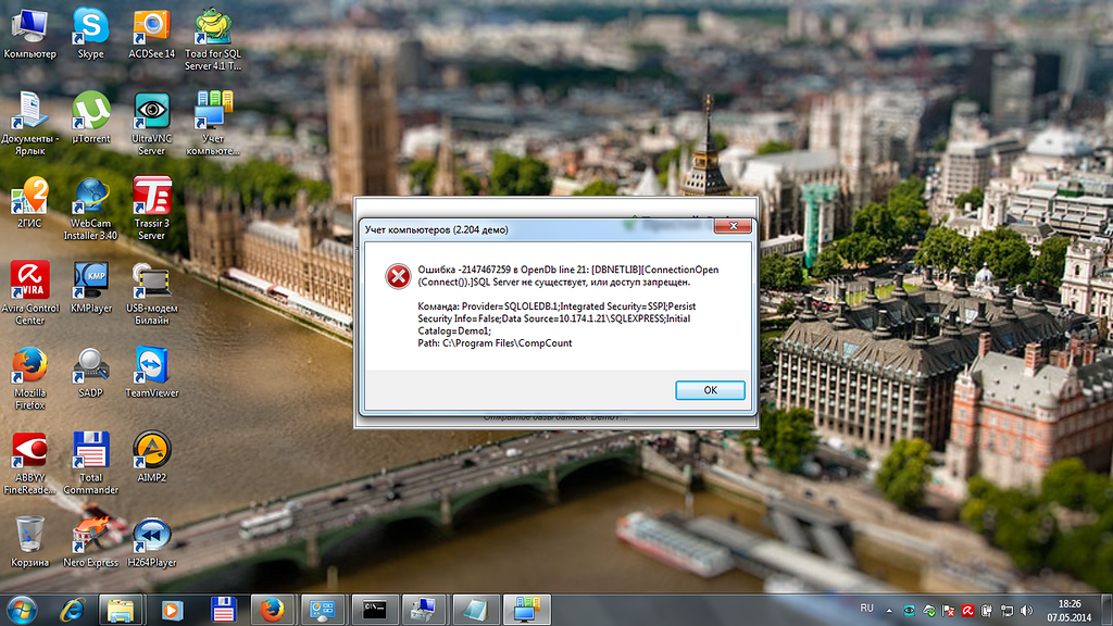

Из предложенных вариантов строк не одна не подошла.
Скрин ошибки второй строки присылаю.
Я извиняюсь конечно, но мне кажется сложность какая то присутствует при работе с удаленной базой. Локально без проблем получается подключится.
Если не сложно напишите строку для авторизации методом SQL, т.е. с логином sa

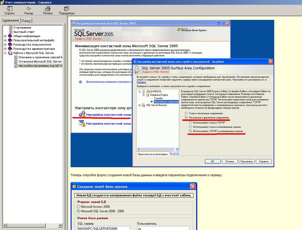

Раздел справки "Работа с Microsoft SQL Server" смотрели?
Picture.JPG [ 128.96 КБ | Просмотров: 115171 ]

Возможно, у вас именованный экземпляр, его нужно указать (с такой проблемой иногда сталкиваются).

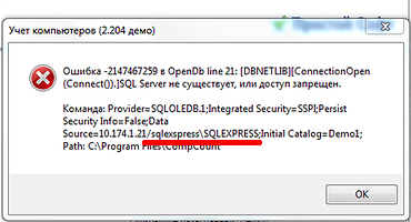

СообщениеДобавлено: 07.05.2014 17:02
При редакции Express, нужно ставить галочку, она влияет на строку соединения с БД.
Не слишком ли "масло маслянное" на вашем скриншоте?
И прямой и обратный слаш!! Тут бы надо разобраться.

Прямой и обратный слешь получаются если делать по Вашей инструкции в справке !
Т.е. если я после IP адреса дописываю, как у Вас указано: /sqlexspress или /sqlserver2008, то получается при установки галочки в чекбоксе "Редакция Экспресс", то она дописывает еще и через обратный слешь.
Фот скрин где я просто IP адрес сервера указал.
На sql точка ru я не спрашивал, т.к. как я не знаю как сформулировать вопрос. Из другой программы я без проблем соединяюсь со свой базой данной и работаю с ней ! Из Вашей не могу, отсюда и предвижу ответ, что меня отошлют в техподдержку Вашей программы

СообщениеДобавлено: 07.05.2014 18:41
Как я вам уже сказал, в строке соединения не должно быть Integrated Security=SSPI
Прямого слаша быть не должно, это ошибка.
Пробуйте вариант:
Provider=SQLOLEDB.1;Persist Security Info=False;Data Source=10.174.1.21\SQLEXPRESS;User ID=sa;password=123;Initial Catalog=Demo1;
password надо заменить

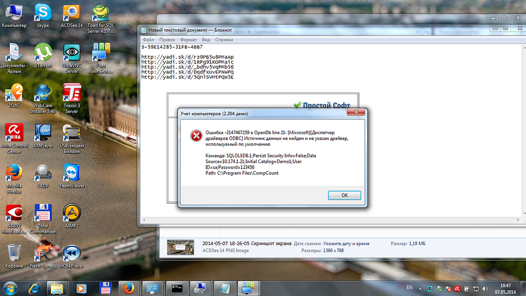

Сделал как сказали, все равно ошибка.
20140507184759Скриншотэкранаpng.png [ 528.68 КБ | Просмотров: 115164 ]

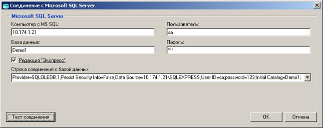

СообщениеДобавлено: 07.05.2014 19:00
1. Отстутствует слово Provider
2. Отсутствует SQLEXPRESS
Правильный пример на скриншоте:
Pic2.jpg [ 27.02 КБ | Просмотров: 139285 ]
