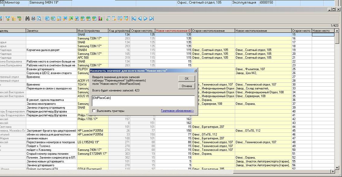

СообщениеДобавлено: 06.04.2016 15:19
Доработали программу. Вы можете решить данный вопрос так - правый клик на заголовке поля -> Установить значение для всего поля.
См. скриншот.
Чтобы показывались сообщения об ошибках для многих случаев, нужно запускать EXE-файл программы с ключом /DEBUG
Pic1.JPG [ 158.63 КБ | Просмотров: 63883 ]
