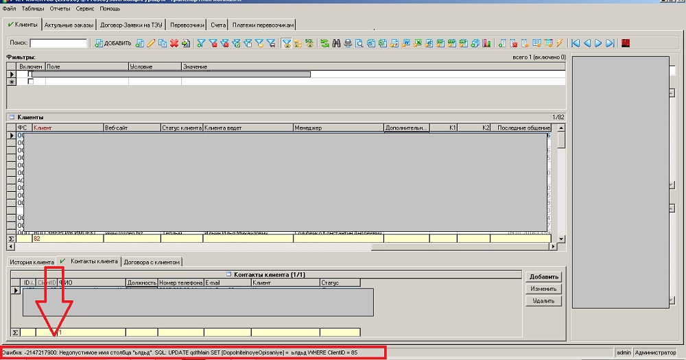

mssql 2014, учет клиентов 2.1016
Вопрос не совсем по теме, но столкнулся с похожей задачей.
Dim InputText, UP1, UPP1
InputText = InputBox('Введите пояснение')
If InputText = "" Then
MsgBox ("Вы ничего не ввели!")
WScript.Quit
End If
MsgBox ("Введено:" & InputText)
UP1 = "UPDATE qdfMain SET [DopolnitelnoyeOpisaniye] =  " & InputText & "  WHERE ClientID = <ClientID>"
UPP1 = ExecuteSQL(UP1)
Если в поле вводить число все ОК!
Если текст, то выдает ошибку. Недопустимое имя столбца.
Еще вопрос, как можно сделать так, чтоб при обновлении поля сохранялось то что было уж написано, а то что ввели в диалоговое окно добавлялось.
Пробывал запросить с начало в процедуре через select значение, а в update уже скомпоновать 2 переменных, но тоже безрезультатно.
Новый точечный рисунок.jpg [ 123.61 КБ | Просмотров: 93367 ]

СообщениеДобавлено: 31.01.2018 11:17
Азы SQL: есть три основншых типа данных - числа, строки и даты.
Числа не надо ничем окружать.
Строки надо окружать одинарными кавычками.
Даты надо окружать диезами # (Access) или одинарными кавычками.
Делайте всегда MsgBox sSql непосредственно перед выполнением и смотрите внимательно на SQL-команду, которую вы сформировали, для наглядного поиска ошибок в ней.

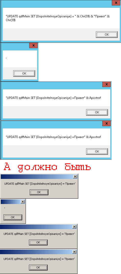

для разработчиков программы напишу. "Учет пациентов" в. 2.718.
Dim InputText, UP1
InputText = InputBox("Введите ")
UP1 = "UPDATE qdfMain SET [DopolnitelnoyeOpisaniye] = " & Chr(39) & InputText & Chr(39)
MsgBox UP1
Dim Apostrof
Apostrof = Chr(39)
MsgBox Apostrof
UP1 = "UPDATE qdfMain SET [DopolnitelnoyeOpisaniye] = " & Apostrof & InputText & Apostrof
MsgBox UP1
Apostrof = "'"
MsgBox UP1
Выдает см. рисунок.
Apostrof.jpg [ 117.98 КБ | Просмотров: 93309 ]
