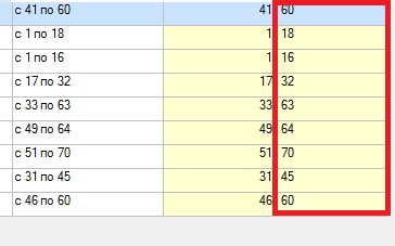

Добрый день. Есть поле "Поле1" в котором значения прописываются от и до, т.е. "с 10 по 21" или "с 105 по 160". Надо добавить два вычисляемых поля, в первом будет выводится значение С, т.е. первое число - 10, 105 и т.д. И второе поле в котором будет выводится значение ПО, т.е. 21, 160 и т.д. Первое поле мы добавили, со вторым проблема. Пишу в нём формулу "Right(RoomNumbering, 3)" и если после ПО стоит двухзначное число в "Поле1", то исходное число получается с пробелом впереди и поле получается текстовое, а мне надо чтобы оно было числовым. Как правильно дописать формулу, что она убирала пробел?

Надо использовать функцию Trim
которая отбрасывает пробелы в начале и в конце.
А потом уже можно применить функцию Val
которая конвертирует строку в число.
Val(Trim(Right(RoomNumbering, 3)))

А еще можно с помощью функции InStr
определить начало вхождения подстроки "по" и прибавить к этому 3 и применить функцию Mid
Mid(Field, InStr(Field, 'по') + 3)
