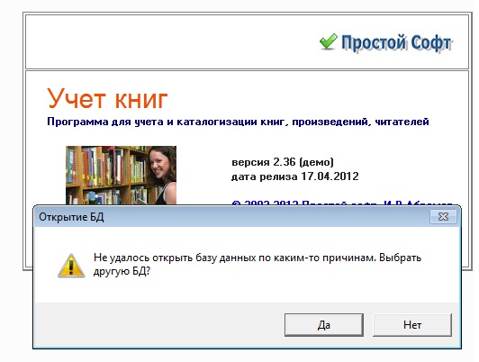

При активном пользователе "admin" любой другой пользователь зайти не может. Выдают сообщение "Не удается открыть БД по каким-то причинам" - скриншот во вложениях. Что это за причины? База всегда открыта у admina, а остальные ее просто просматривают. Роли у нас: 1 "админ" и 7 "гостей".
Сама база лежит на общем сервере. Каждому пользователю установили на комп программу. Из списка выбираем ту самую базу. В чем загвостка?
И еще!!! Если базу данных первым открыл гость, то админ при открытии ее ничего не может добавить. Все поля активны, но данные не вносятся. Попытался переименовать столбец-тоже не переименовывает.
Ошибка.jpg [ 51.71 КБ | Просмотров: 69362 ]

А на нашей демо БД, если попробовать?
Последняя версия 2.40, скачайте обновление всем пользователям и попробуйте.
