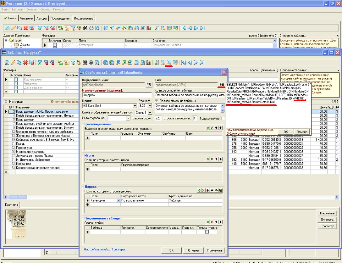

 Заголовок сообщения: Таблица "На руках"
СообщениеДобавлено: 23.05.2012 12:46
Зарегистрирован: 23.05.2012 12:38
Помогите пожалуйста!!! Не понимаю, как поменять условия, при которых выводится таблица на руках.
Она выводится при условии, что сегодняшняя дата > даты выдачи и книга при этом не сдана.
А мне бы хотелось, чтобы она зависела ещё от одного параметра: сегодняшняя дата > даты выдачи и > предполагаемой даты возврата и книга при этом не сдана.
Соответственно отчёт о должниках должен зависеть от условия, что сегодняшняя дата > предполагаемой даты возврата, а не просто потому что она на руках.

Данный отчет построен на таблице-представлении qdfTakenBooks. Нужно подкорректировать часть WHERE в выражении SQL данной таблицы - добавить ваше условие по полю "Предполагаемая даты возврат". См. скриншот.
Для более конкретного ответа нужно прислать нам копию вашей БД нам в поддержку по емейл.
Pic1.JPG [ 193.39 КБ | Просмотров: 31010 ]
