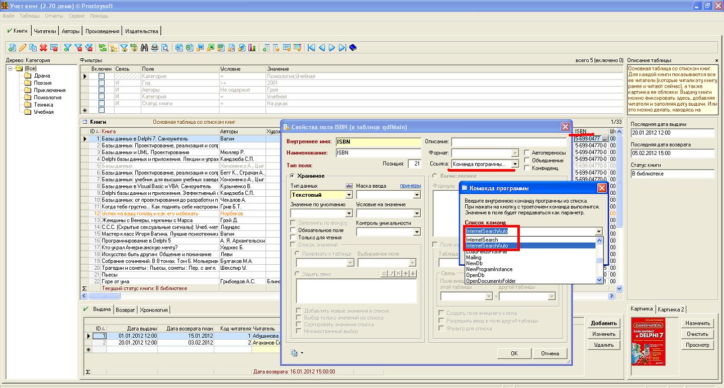

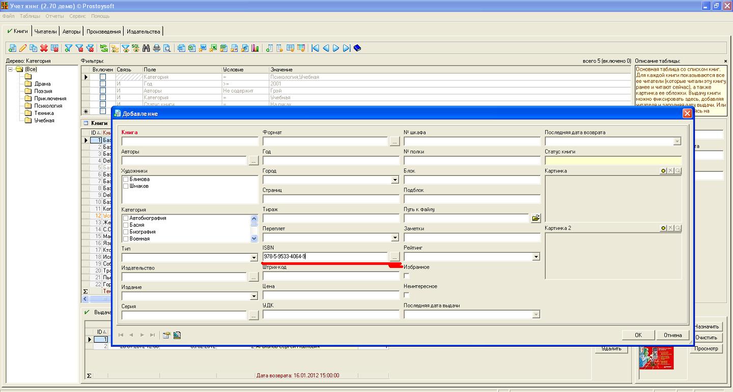

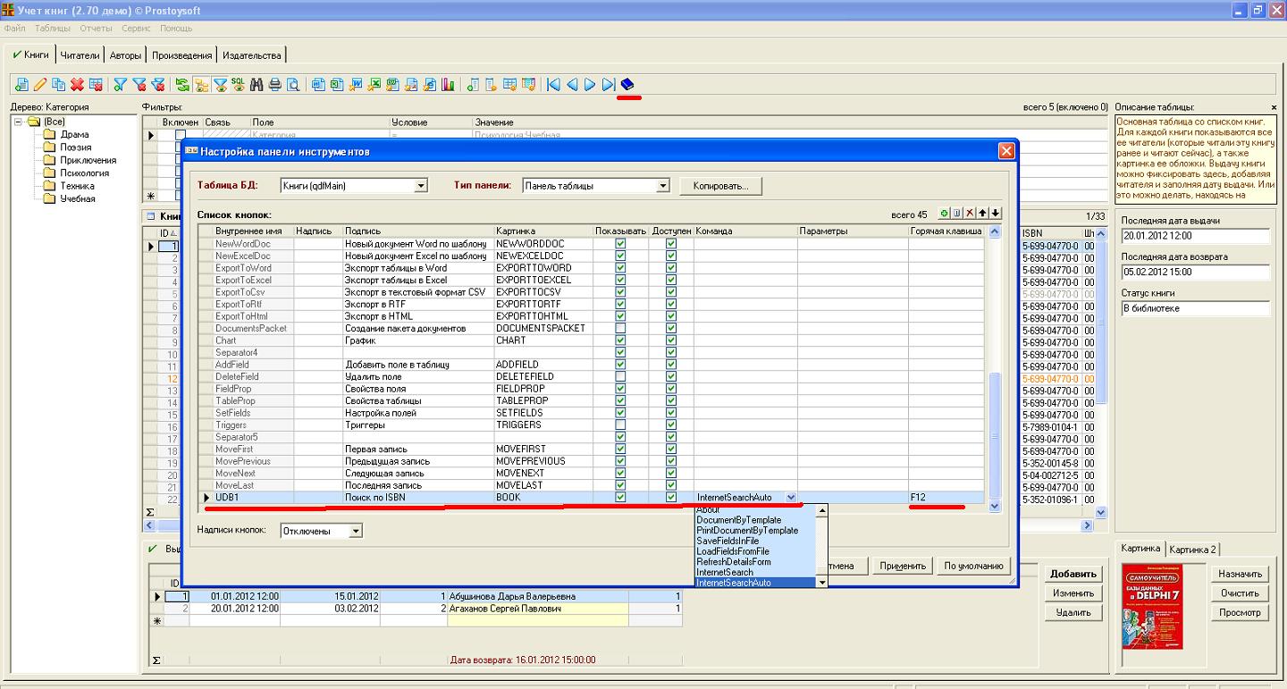

Вот посмотрите эти три скриншота, кторые о многом говорят.
Меню "Сервис" -> "Настройка меню" -> можно нажать кнопку "По умолчанию".
И скачайте версию 2.70, желательно полный дистрибутив с нашей актуальной демо БД.
Pic1.JPG [ 212.4 КБ | Просмотров: 27752 ]
Pic2.jpg [ 222.83 КБ | Просмотров: 27753 ]
Pic3.JPG [ 157.11 КБ | Просмотров: 27753 ]
