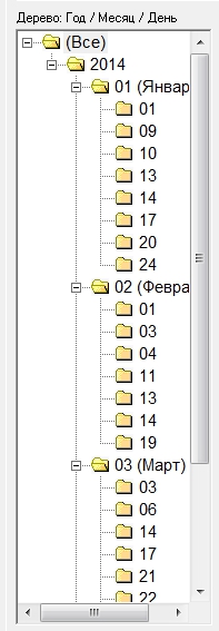

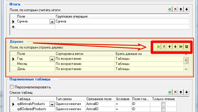

Все просто: обратите внимание на то, что некоторые элементы управления во многих дилоговых окнах представляют собой таблицы, т.е. есть возможность добавлять туда более одной строки. Так и с деревом: при добавлении каждой следующей строки получаете следующий уровень вложенности в дереве. Для этого и нужны поля Категория2, Катеригория3 и т.д. для более точного подразделения предметов.
Прочтите внимательно мою подпись и сделайте как там сказано. Конкретно по теме -- "Настройка дерева" и "Свойства полей".
