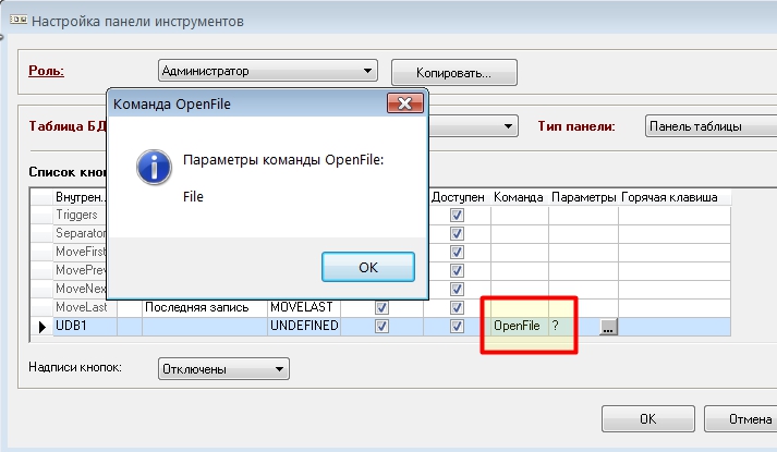

Откройте окно настроек панелей инструментов и раскройте список у любой кнопки в столбце "Команда". Для получения справки по команде достаточно ее параметром указать знак вопроса.
Command.jpg [ 119.85 КБ | Просмотров: 105839 ]

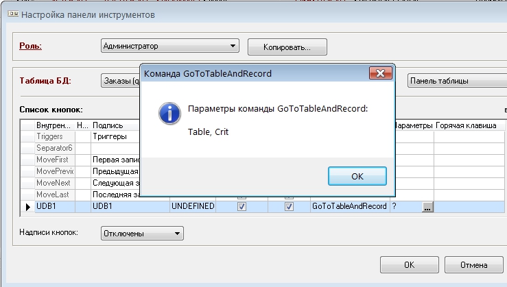

СообщениеДобавлено: 15.04.2014 13:29
Какая версия программы???
Command2.jpg [ 135.68 КБ | Просмотров: 105806 ]

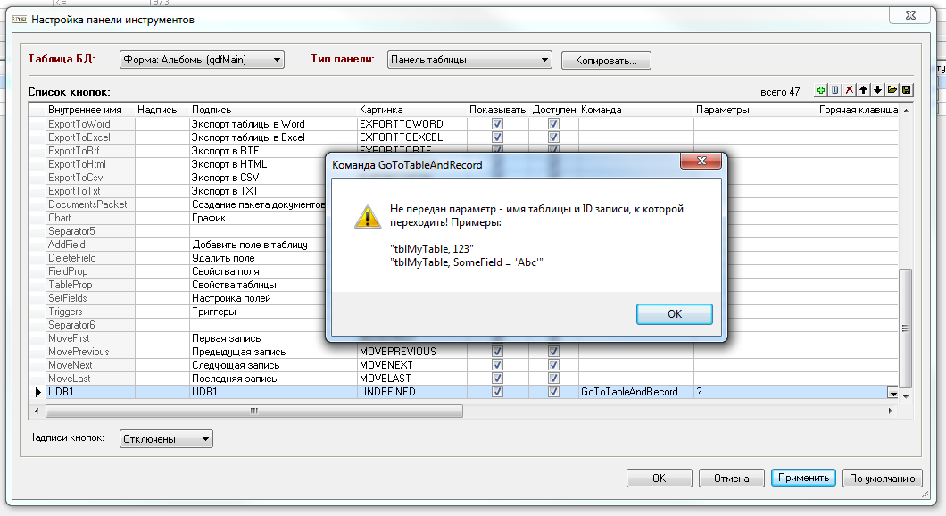

СообщениеДобавлено: 15.04.2014 13:36
Сообщения: 58
2.58
Untitled-2.png [ 76.24 КБ | Просмотров: 105804 ]
