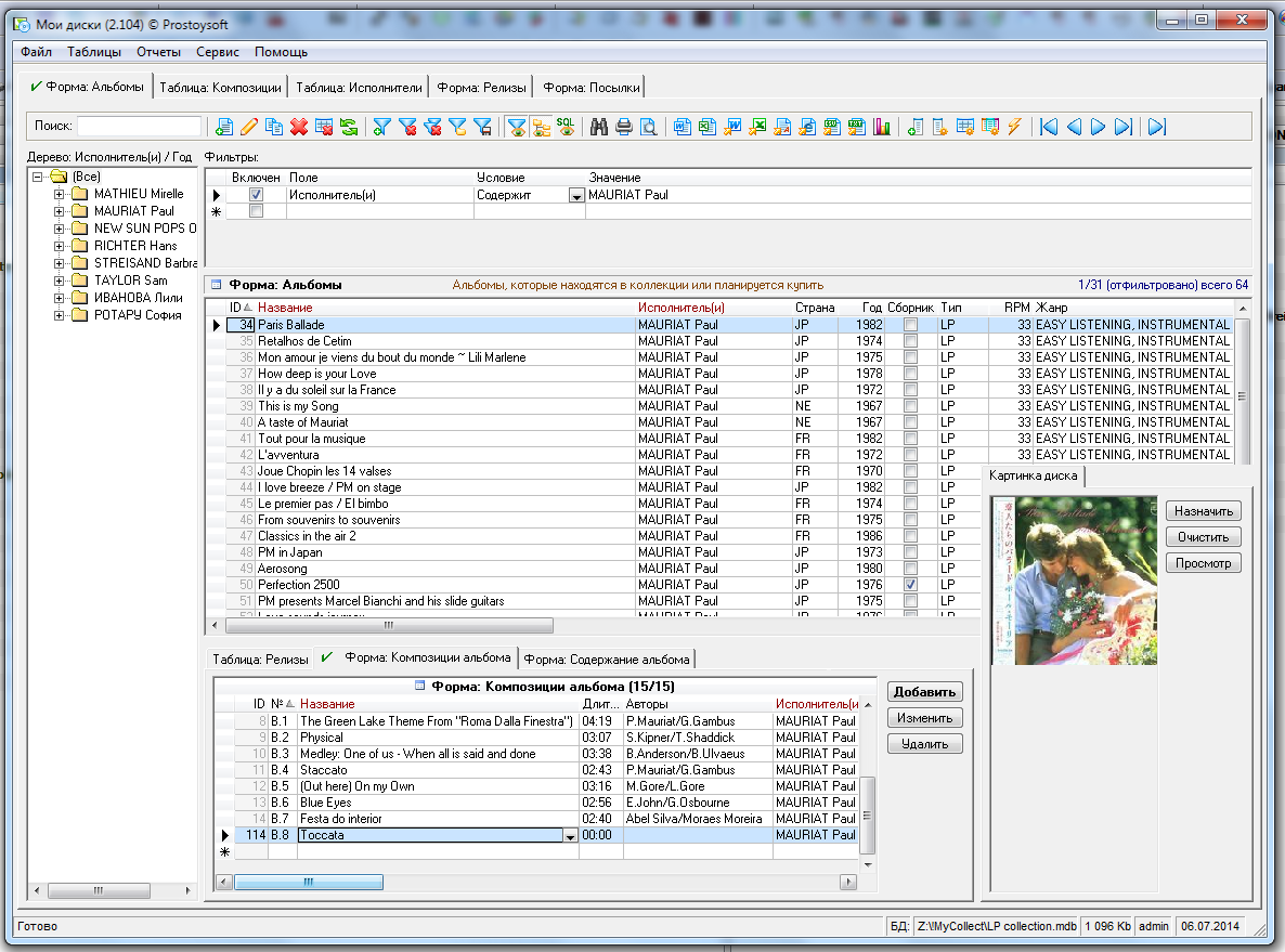

Вот я начинаю набивать новое название, но такие записи уже присутствуют:
PIC1.png [ 215.12 КБ | Просмотров: 113253 ]

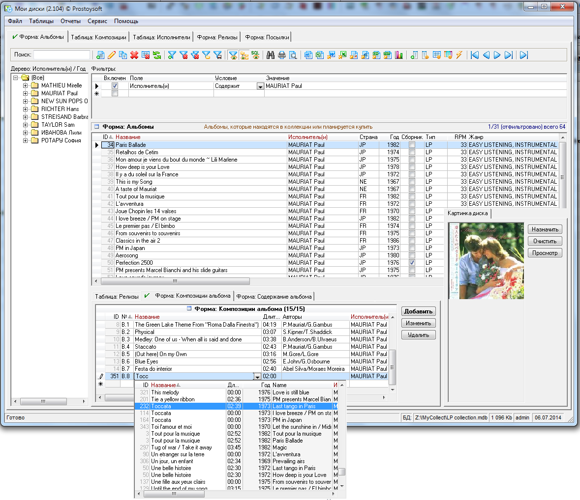

Я хочу выбрать запись с номером 164, навожу на нее мышкой и нажимаю. В этот момент срабатывает триггер:
PIC2.png [ 229.62 КБ | Просмотров: 113253 ]

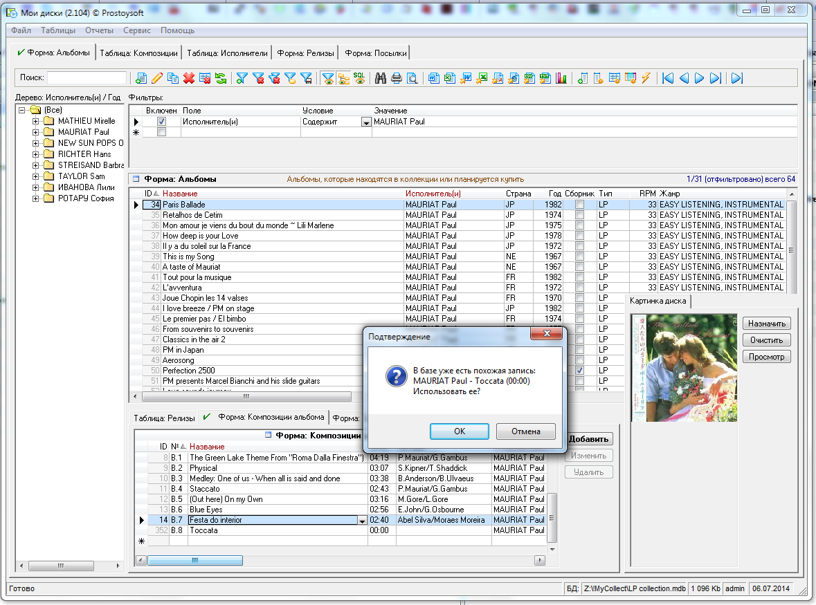

Но после того, как я нажимаю OK, в базу вставляется значение с наименьшем номером (ну потому что пока так запрос триггера написан, по-другому не знаю как).
PIC3.png [ 208.17 КБ | Просмотров: 113253 ]
Вопрос: возможно ли на текущем движке реализовать добавление именно того номера, который мне нужен?

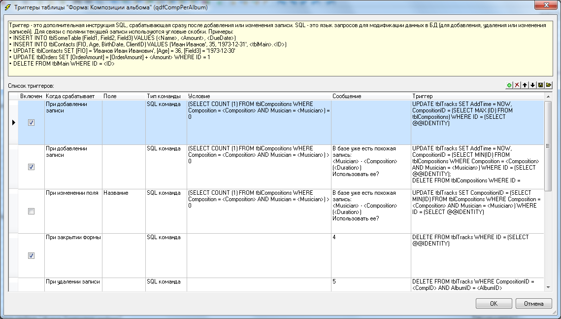

Вторая строчка. Сейчас там выбирается MIN(ID) просто потому, что я не знаю, как передать ID выбора мышкой...
PIC5.png [ 77.71 КБ | Просмотров: 113228 ]

Как вариант в лоб: создайте в этой таблице скрытое хранимое поле X, в которое будет помещаться идентификатор указанной в таблице выбора записи (чтобы это работало, названия поля с ID композиции в таблице выбора и поля Х должны совпадать) и затем используйте значение этого поля <X> в теле триггера для получения через подзапрос всех нужных данных композиции по ее ID (при этом поле Х можно попутно очищать)
