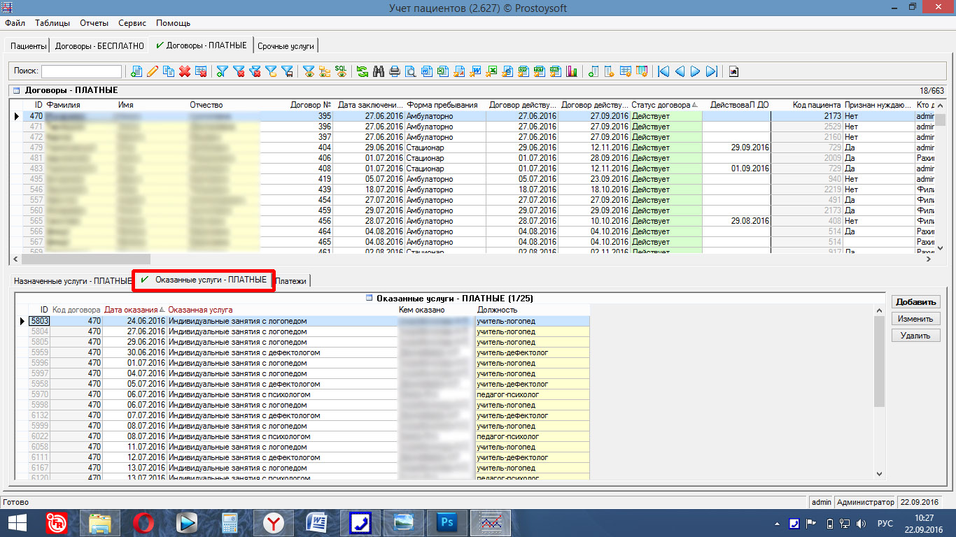

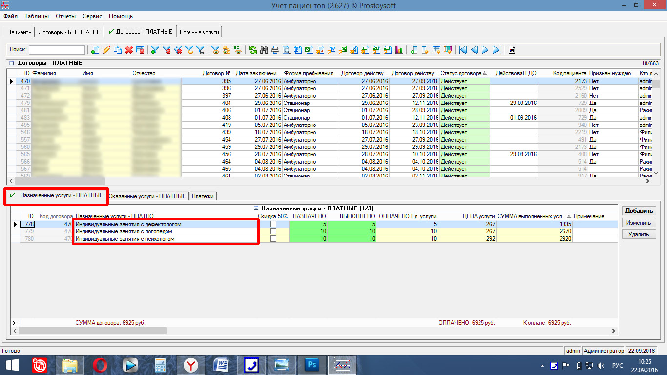

Суть вот в чем:
Есть главная таблица "Договоры", у нее есть подчиненные таблицы "Назначенные услуги" и "Оказанные услуги". Нужно, чтобы при добавлении услуги в таблицу "Оказанные услуги", программа, или триггер проверял, есть ли такая услуга в списке назначенных для этого договора и если такой услуги нет, то не добавлять. тоже самое и при изменении услуги в таблице "Оказанные"
Наверно это делается с помощью триггера, но у меня не получается его написать, посмотрел ролик "Использование триггеров", но там проверка только в одной таблице.

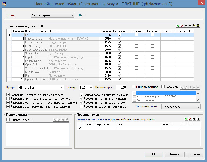

Комментарий к файлу: Свойства - Назначено
тНазначено - свойства.jpg [ 188.77 КБ | Просмотров: 22125 ]
Комментарий к файлу: тДоговоры - Оказано
тДоговоры_Оказано.jpg [ 431.64 КБ | Просмотров: 22125 ]
Комментарий к файлу: тДоговоры - Назначено
тДоговоры_Назначено.jpg [ 352.28 КБ | Просмотров: 22125 ]
