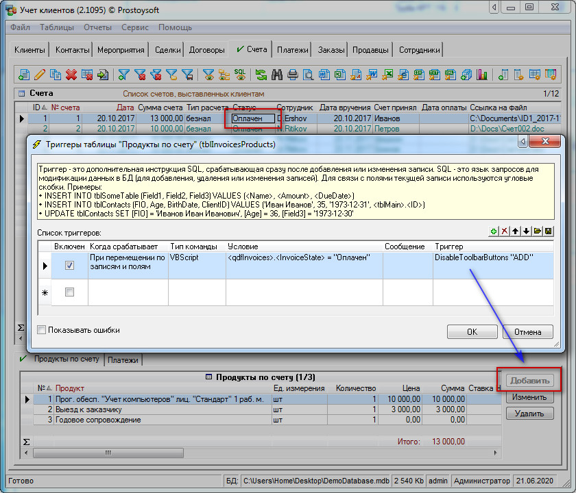

Здравствуйте. На будущее: в соответствии с правилами форума скриношты должны быть полноэкранными. По теме: воспользуйтесь триггером подчиненной таблицы типа "при перемещении по записям и полям" и, анализируя значения полей главной таблицы в его условии, включайте/отключайте кнопки подчиненной таблицы командами соответственно EnableToolbarButtons/DisableToolbarButtons "ADD". Подробнее в руководстве по программе.
2020-06-21_230559.jpg [ 234.29 КБ | Просмотров: 24137 ]
