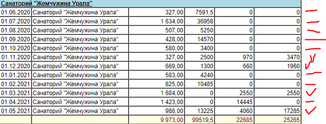

Добрый вечер. Версия 2.1140
Есть вот такой отчет по запросу:
SELECT
PERIOD AS [Месяц],
ObjectBroni AS [Объект],
Potracheno AS [Сумма на рекламу],
(select sum(Komissiya) from qdfDogovorProdazhy left join tblZayavki on tblZayavki.ID = qdfDogovorProdazhy.ZayavkaID
where FORMAT(DataZayavki, 'MM.yyyy') = tblReklama.PERIOD and qdfDogovorProdazhy.ObjectBroni = tblReklama.ObjectBroni) AS [Прибыль],
(select sum(NamDolzhny) from qdfDogovorProdazhy left join tblZayavki on tblZayavki.ID = qdfDogovorProdazhy.ZayavkaID
where FORMAT(DataZayavki, 'MM.yyyy') = tblReklama.PERIOD and qdfDogovorProdazhy.ObjectBroni = tblReklama.ObjectBroni) AS [Нам должны],
[Прибыль] + [Нам должны] AS [Прибыль всего]
FROM tblReklama
Но отчете в некоторых местах сумму считает верно, а в некоторых нет (см скриншот). Формат полей, по которым происходит проблема - числовой дробный основной.
Сначала думал, что возможно программа не видит пустые значения в ячейках некоторых записей. Но подобная операция суммирования тех же данных в другом отчете показывает верно.
В чем может быть причина?
Снимок.PNG [ 29.67 КБ | Просмотров: 14442 ]

Привет.
Подзапрос select может возвращать NULL
Попробуйте использовать функцию IsNull в связке с IIf
IIf(IsNull([Прибыль]), 0, [Прибыль])
И для поля [Нам должны]
точно также
в этом выражении
