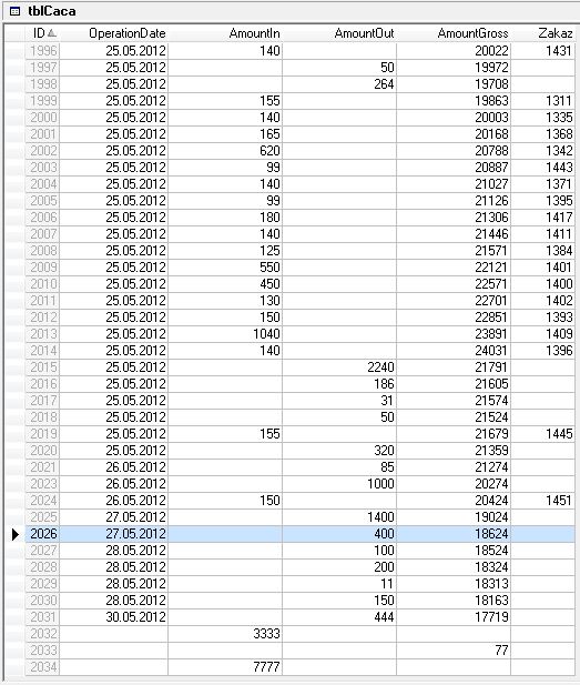

По работе потребовалось создать 2 независимых кассы. Я хотел бы скопировать мою нынешнюю кассу и удалить все значения. Подскажите как можно скопировать таблицу ?

В программе:
1. Меню "Таблицы" -> "Добавить таблицу"
2. Нажимаете кнопку "Указать таблицу, с которой скопировать поля"
Также это можно сделать напрямую из-под Access, копируя-вставляя таблицу через буфер обмена.

Скопировал Таблицу "qdfCash", через Аксесс, но настройки полей не с копировались (приход и расход не вычитается).
Я вставил триггер:
UPDATE tblCash SET AmountGross = (SELECT VAL(SUM(AmountIn) & '') - VAL(SUM(AmountOut) & '') FROM tblCash WHERE ID <= <ID>) WHERE ID = <ID>
Он мне так же не помог. В чем может быть проблема ?
Прилагаю фото скопированной таблицы "Саса" через аксесс, со всеми данными из стандартной таблицы "qdfCash". Все верхние операции полноценно работают (так как эти данные из стандартной таблицы "qdfCash" ), три последний нет.
Снимок.JPG [ 91.25 КБ | Просмотров: 35750 ]

Ну, у вас тут совсем немножко полей в этой таблице. Можно и вручную все их настройки перенести. Дело-то минутное.
Да, через Access наименования полей не скопируются, а по способу 1 скопируются.

Я не пойму как реализовать, что бы осуществлялся подсчет по Таблице "Касса", а именно поля "Вход", "Расход" и "Остаток"
В стандартной таблице Касса это "как-то" реализовано, вот только не пойму как ?

Там задан триггер.
(Есть такая кнопка на панели инструментов. По умолчанию она скрыта.)

Наконец-то разобрался в триггере, спасибо большое за ответы!)
