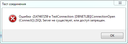

Перевел базу с access в SQL (установил SQL Exspress 2012, установлена W7(64)), все открылось, все хорошо.
Хотел подключить к базе 2 компьютер через интернет. Не получилось!!!
строка соединения такая же как на первом компе.
выдает ошибку, и то через раз , может вообще ни чего не выдать.
строка имеет вид:
Provider=SQLOLEDB.1;Integrated Security=SSPI;Persist Security Info=False;Data Source=Server\SQLEXPRESS;Initial Catalog=DataBase;
[attachment=0]Снимок.PNG[/attachment]
кто подскажет, как подключиться!

Как соединяетесь с компьютером, на котором поднят SQL-сервер: через VPN или напрямую?
Данный вопрос стандартный для SQL-серверов, поэтому имеет смысл найти ответ, например, на ввв.sql.ru ( ввв.sql.ru/forum/actualutils.aspx?action=gotomsg&tid=976474&msg=13322306 )
Да, и в строке соединения с удаленным сервером при подключении напрямую должно быть:
...Data Source=внешний_белый_IP_компа_с_SQL_сервером,порт_который_слушает_SQL_сервер;...

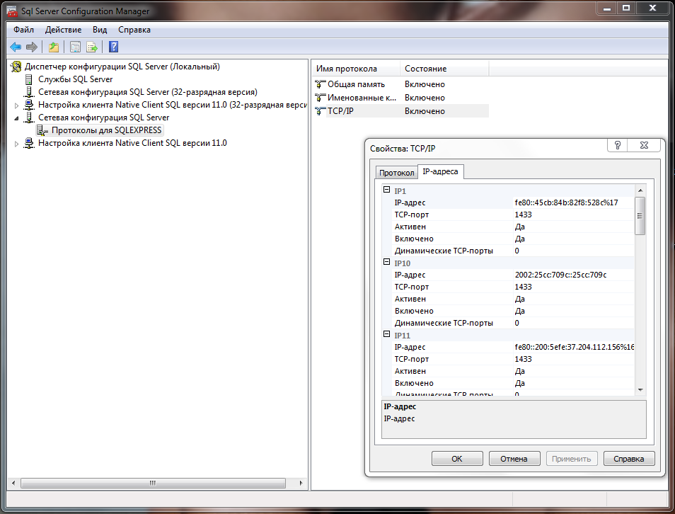

Спасибо уже разобрался!
Хотя можно было бы и прописать ЭТОТ СТАНДАРТНЫЙ ВОПРОС.
по умолчанию в SQLEXPRESS 12 - порты все закрыты

А где именно они открываются? Напишите четко, пожалуйста. Всем же интересно будет.
 Заголовок сообщения: Re: Подключение к базе SQL
СообщениеДобавлено: 31.07.2013 21:27
Зарегистрирован: 15.02.2013 22:00
Сообщения: 40
Вопрос какой то с подковыркой...

Да и после еще воспользовался стандартным вопросом №45 (надо было или нет - не знаю)
Строка подключения имеет вид:
Provider=SQLOLEDB.1;Integrated Security=SSPI;Persist Security Info=False;Data Source=00.00.000.000\SQLEXPRESS;Initial Catalog=Base_SQL;
Да забыл сказать ip adress у меня статический
