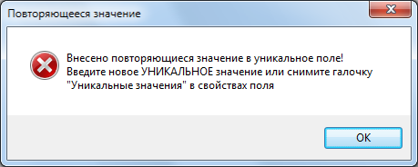

Решил проверить, что будет при добавлении из формы "Композиции альбома". Запрос изменил, убрав признак вычисляемого поля:
SELECT c.*, A.ID AS AlbumID, t.CompositionID AS CompID FROM (tblCompositions AS c LEFT JOIN tblTracks AS t ON c.ID = t.CompositionID) LEFT JOIN tblMain AS A ON t.AlbumID = A.ID
По-прежнему выскакивает такая ошибка:
PIC4.png [ 17.35 КБ | Просмотров: 117799 ]
