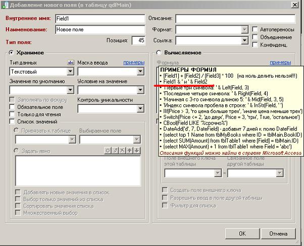

СообщениеДобавлено: 17.06.2014 10:42
Поподробнее, что такое конкатенация, см. скриншот. А также в поисковике по этому слову.

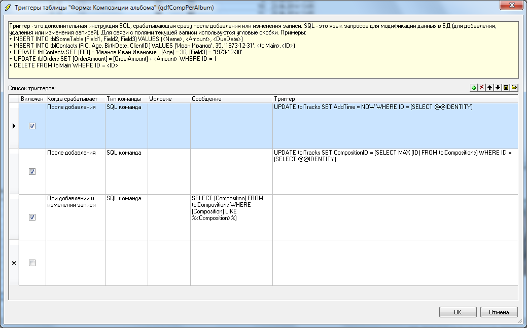

И еще вопрос: возможно ли запустить триггер при отмене ввода в таблицу? Если записывать данные через подчиненное представление, которое сформировано присоединением таблицы, то отменяется ввод только в главной таблице, а в присоединенной запись появляется.

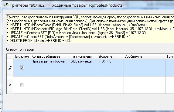

В режиме редактирования в форме -- да.
NewRecordCanceled.jpg [ 139.37 КБ | Просмотров: 80520 ]

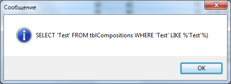

Следующий вопрос: почему в таком запросе квадратные и угловые скобки ведут себя одинаково?
Почему при подстановке вставляется текст в кавычках? Из-за этого не работает условие LIKE!
