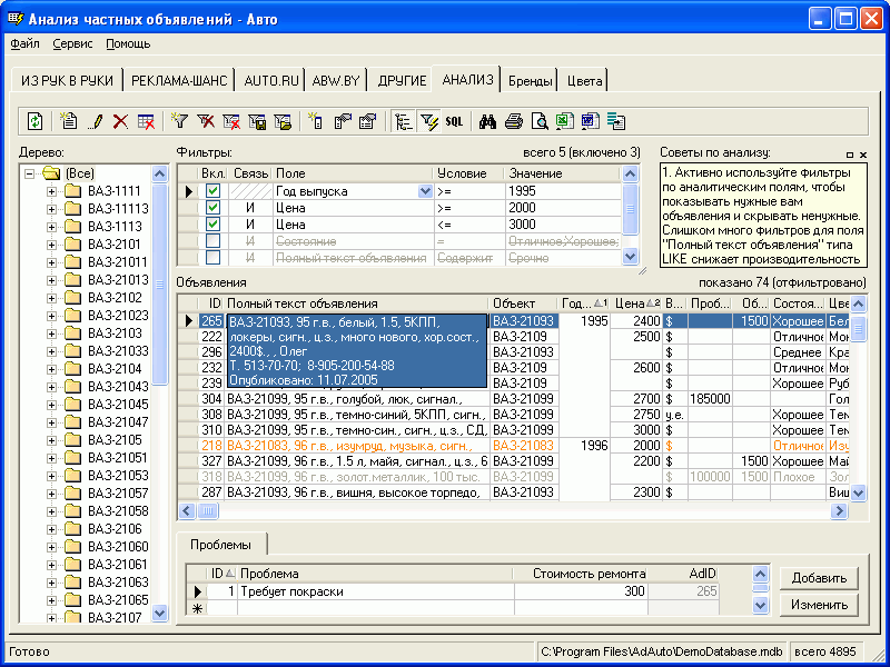

2. Нет, у нас такой возможности нет на данный момент. Дерево только слева, его можно гибко настраивать по данным основной таблицы (но не подчиненной).
Вы можете отчасти отобразить иерархию в подчиненной таблице, если начнете задавать объединение полей (в Настройке полей) для этой таблицы, когда она как главная. Объединение значений полей - одинаковые данные показываются только один раз.
Вот посмотрите на поле "Год выпуска" и "Цена" на вложенной картинке.
AdAuto3.gif [ 43.4 КБ | Просмотров: 65742 ]
