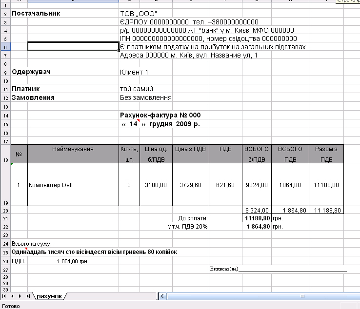

Тестирую программу дошел до генерации счетов по шаблону все хорошо, но... не получается вывести конечную сумму и НДС, а также сумму прописью в национальной валюте, грн, выдает в рублях, как поменять?
Шаблон по которому генерирует счет прилагаю.

А проблемой оказалось вывести общую стоимость К оплате (До спалаты) и цену с ндс (у т.ч. ПДВ20%) по шаблону и сумму прописью в национальной валюте ГРН (см. [attachment=0]счет_должен_быть.jpg[/attachment])
Помогите пожалуйста разобраться.

Вы можете задавать закладки так:
Field_Footer,
tblSub_Field1_Footer
Если надо прописью, то добавляете окончание "_прописью" или "_spell".
По другой валюте прописью читайте наш типовоый вопрос №24 в разделе "Вопросы" (ссылка главного меню сайта).

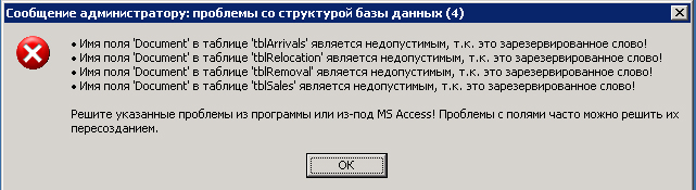

Тестировали и дотестировались что выдает окно с ошибкой
[attachment=0]error.jpg[/attachment]
Как его убрать? Не знаем что с ним делать...
error.jpg [ 73.56 КБ | Просмотров: 63075 ]
 Заголовок сообщения: Re: Генерация счета по шаблону
СообщениеДобавлено: 21.12.2009 19:10
Пожалуйста.
Данное предупреждения появилось в последних версиях.
Мы проверку структуры ввели недавно. Нужно переименовать указанные поля в указанных таблицах в любое другое название.
Делается это в программе в свойствах поля. Найдите нужную таблицу -> правый клик на заголовке поля Document -> Свойства поля.
Курсор ставите во внутреннее имя и переименовываете. Все просто.
