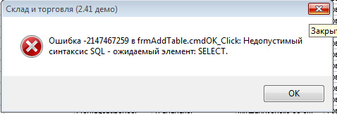

при попытке создать новое представление выскакивает ошибка: "Не удалось создать представление", это только у меня так? Но в итоге оно всё же создаётся :D
и ещё, не хочет работать конструкция TRANSFORM, если у существующего представления(тестового) переписать SQL запрос:
TRANSFORM Sum(qdfArrivals.AmountEnd) AS total
SELECT qdfArrivals.StoreCalc
FROM qdfArrivals
GROUP BY qdfArrivals.StoreCalc
PIVOT qdfArrivals.SupplierCalc
изменения проходят удачно, но после перезагрузки программы представление бесследно исчезает)
если создавать новое с таким SQL запросом то выскакивает ошибка 2147467259.
Пример брался отсюда: ewbi.blogs.com/develops/2005/01/access_sql_tran.html
oshibka2147467259.jpg [ 46.33 КБ | Просмотров: 88295 ]
 Заголовок сообщения: Re: налоговая накладная
СообщениеДобавлено: 19.02.2011 22:57
Попробуйте на последней версии программы.
Если не заработает, то да, конструкции TRANSFORM и UNION в программе не получится использовать.
(Но можно осторожно попробовать создать соответствующие представления из-под Access.)
