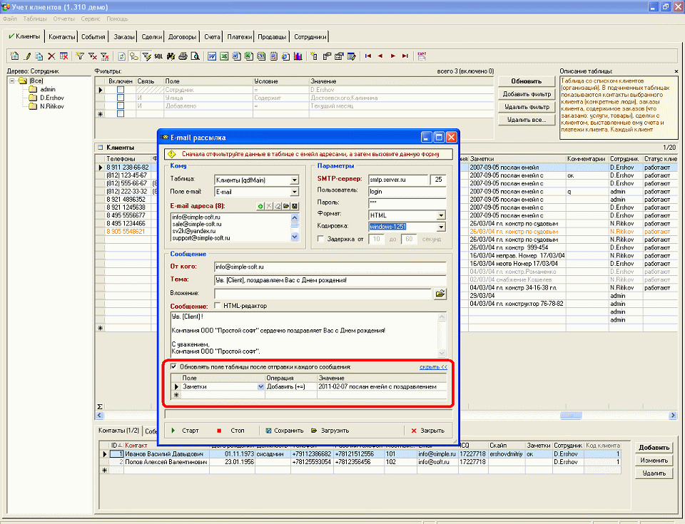

1. Производится рассылка по базе данных (из табл "клиенты" и табл " мероприятия". Есть тема рассылки. Как сделать так, чтобы сей факт был зафиксирован в таблице контакты по типу "рассылка" с ссответствующей темой в поле "заметки" с привязкой к какжому клиенту, входящему в рассылку?
2. Отправляется единичное письмо клиенты из табл "клиенты". Далее см вопрос №1.
СообщениеДобавлено: 07.02.2011 13:06
См. картинку.
Pic1.gif [ 123.77 КБ | Просмотров: 79689 ]

Нет,ничего не заносится.((( поле заметок остается пустым

СообщениеДобавлено: 10.02.2011 18:06
Зарегистрирован: 02.05.2010 12:04
Сообщения: 34
нет, ничего не заноситься никуда((
рассылка проходит, яполучаюна почту контрольное пиьсмо а факт рассылки не фиксируется.. а ведь он долждне фиксироваться в таблице контакты?

Здравствуйте, Ivan
1.
Можно ли в текст "послан емейл с поздравлением" вручную добавлять какой-то HTML код, чтобы при следующей рассылке данному клиенту в поле "заметки" новый текст вставлялся с новой строки. Т.е если клиенту в разное время было отправлено 5 писем. то при наведении курсором на поле "заметки" текст был более читаем.
2.
Можно ли как-то настроить, чтобы если рассылка идет из поля "емейл" в подчиненной таблице Контакты, то факт рассылки фиксировался бы поле "заметки" к этому конкретно контакту.
Я пробовала сделать рассылку по емейлу, указанному в контакте. Но можно выбрать только поля. указанные в главной таблице, т.е все равно заметки отразятся в основной таблице... :?
3.
В главных константах изменила название организации, с тем чтобы в рассылке в поле "от кого" было наше название. Но в письме, которое я сама себе посылаю чтобы разобраться, вместо названия нашей организации "от кого" так и приходит [НАША_ОРГАНИЗАЦИЯ] :lol:
подскажите, что я делаю не так.
4
Как настроить чтобы в тексте заметки вставлялась текущая дата? Я пробовала перед текстом написать [CurrentDate], но что-то ничего не получилось... В заметку так и вписалось [CurrentDate] выслан емейл .....
5.
Если создать новое поле "емейл" в таблице событий, то можно ли как-то настроить. чтобы емейл, указанный в основной таблице автоматически добавлялся в поле емейл в события.
(чтобы если на сегодня запланировано отослать несколько емейлов. то это можно было сделать непосредственно из "событий" не делая каждый раз возврат в главную таблицу, и затем обратно
СообщениеДобавлено: 11.03.2011 09:39
1. Попробуйте так:
CHR(10) + CHR(13) + '31.12.2010: послан емейл''
Но может и не получиться.
2. Нельзя. Рассылать можно только по записям главной таблицы. Откройте таблицу "Контакты" в режиме главной таблицы (из меню "Таблицы") и рассылайте.
3. Впишите вашу организацию явно в поле "От кого". В этом поле константы не рассматриваются.
4. [CurrentDate] правильная константа, но в этом поле также константы не рассматриваются
5. Да, вы можете добавить вычисляемое поле "Емейл клиента" (или "Емейл контакта") в таблицу "События".
Правый клик на заголовках полей таблицы "События" -> "Добавить поле", тип: вычисляемое, поле из другой таблицы, tblMain.Email

1.
Попробуйте так:
Попробовала. Не получилось.. :( В тексте заметки вписались все вычисления, но на следующую строчку при повторном письме не сдвинулось.. Ну да и ладно..
3.
Попробовала. У меня письмо посылается, только если название органзации из одного слова без пробела. А если надо написать ООО Фирма Икс, то не получается. Может есть решение?
5.
сделала! Но теперь новая проблема :lol:
Если рассылка адресатам пойдет из поля события, то факт того, что им было послано письмо я бы тоже хотела видеть в событиях.
Пробовала в событиях создать еще одно поле - Notes (заметки), пробовала выбрать из существуюих полей куда добавлять заметку о факте рассылки. Никуда ничего не добавилось... :roll:
Напишите пожалуйста, можно ли это как-то настроить?
СообщениеДобавлено: 11.03.2011 13:57
1. В свойствах этого поля у вас стоит галочка "Автопереносы"?
3. Попробуйте так: <ООО "Моя организация">senderemail@mail.ru
5. Если явная ошибка (что-то не вносится, хотя должно вноситься), то обращайтесь к нам поддержку, предоставив копию вашей БД и скриншот.
Проверьте, правильно ли у вас указано поле для обновления, попробуйте выбрать другую операцию (не Добавить, а Присвоить). А также проверьте, последняя ли у вас версия программы.
СообщениеДобавлено: 11.03.2011 14:41
Зарегистрирован: 09.03.2011 07:57
Сообщения: 6
да, галочка стоит
не проходит :( Выскакивает окно "не правильно задан адрес отправителя". В поле "от кого" обязательно должен быть указан емейл отправителя. "
Как только пробелы удаляю, оставив одно слово от организации, то происходит отправка.
операцию другую выбирала. Версия программы 2.91. Вроде последняя..
Поле для обновления - имеетсч в виду то поле, где будет вписана заметка о факте рассылки? вроде да, все правильно.
НО я только тестирую вашу программу несколько дней. Наверное более корректно будет оплатить, а потом уже высылать скриншоты.. ? :P
PS. Я недавно высылала в тех. поддержку, а также на ваш адрес просьбу о доработке (чтобы дозваниваться с помощью других VOIP, а не только через Skype). Не знаю, дошло ли до вас письмо? и через какое примерно время можно надеяться на эту доработку.
СообщениеДобавлено: 14.03.2011 18:07
Удерживайте клавишу Shift и кликните кнопку "Старт" для начала рассылки.
Вам будет показана SQL-инструкция, которая будет выполнена для обновления поля.
Сделайте скрин и покажите его нам, плз.
Наведите мышку на надпись "От кого:" и посмотрите примеры во всплывающей подсказке.
Последняя версия программы "Учет клиентов" на данный момент 2.93
СообщениеДобавлено: 21.03.2011 21:58
В новой версии 2.95 подобных проблем быть не должно (занесение факта рассылки, а также с новой строки CHR(13) + ...)
