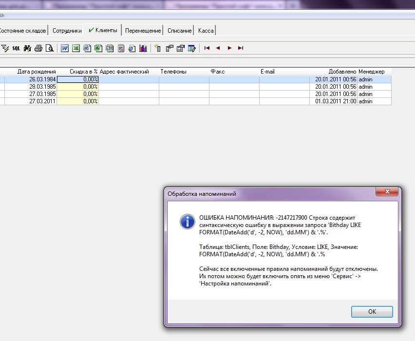

Немного затянул с этой темой но еще актуально, прилагаю скриншот с ошибкой напоминания
Напоминание.JPG [ 87.06 КБ | Просмотров: 21778 ]

Обратитесь к нам в поддержку по ссылке "Поддержка" на сайте и приложите копию вашей БД, на которой возникает ошибка.

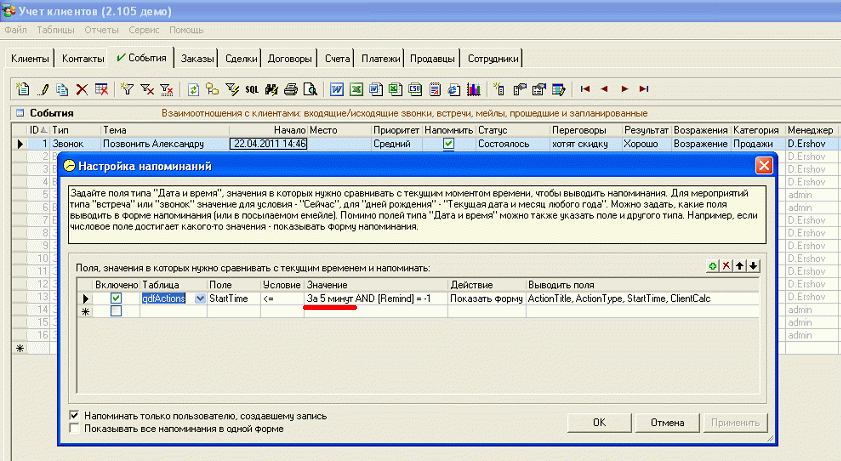

См. рисунок.
Pic1.gif [ 84.52 КБ | Просмотров: 21601 ]
