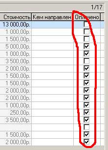

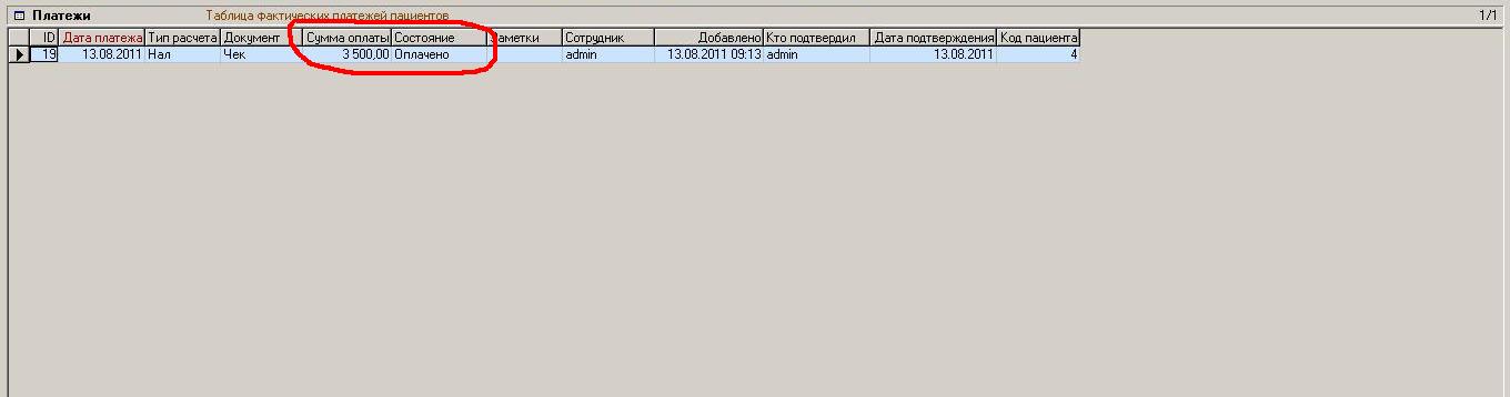

Доброго времени суток!!!
кто разобрался с написаниями триггеров, можете подсказать как реализовать мою идею???
Есть таблица Платежи и таблица Расписание2, цель данного триггера: автоматом ставить значение "Да" в таблице Расписание2 в поле Оплачено, после внесения платежа под кодом пациента общей суммы услуг.
т.е. на примере пришел пациент и ему необходимо пройти 3 обследования, его ставят в расписание, после чего ему необходимо оплатить все 3 услуги общая сумма которых составляет примерно 5000. он подходит в кассу и оплачивает, кассир должен внести сумму платежа в таблице Платежи, и данные в таблице Расписание2 только на этого пациента должны автоматом обновиться на значение "Да" в поле Оплачено.
все врачи принимают пациентов по статусу оплачено, так настроен фильтр. а кассиру чтоб не держать очередь, и не ставить галочки по каждому полю. необходимо ввести в базу сумму платежа, и тут должен сработать триггер.
Вот собственно сама цель и суть триггера. если есть знатоки или другие варианты решения задачи подскажите пожалуйста!!!
Комментарий к файлу: Расписание2

Комментарий к файлу: Платежи
Безымянный.JPG [ 29.77 КБ | Просмотров: 18990 ]
СообщениеДобавлено: 28.08.2011 10:26
Тут надо бы идти другим путем - создать вычисляемое поле "Статус оплаты" (или "Общая сумма оплаты") в таблице "Расписание 2".
Формула поля должна делать запрос в таблицу "Платежи", считать общую сумму оплаты данного пациента и выдавать соответствующий статус (или точную сумму оплаты). Но вот вопрос к вам, за какой период времени надо считать общую сумму? За весь?
Так пациент может повторно приходить. Грубо взять плюс/минус месяц - так наверняка когда-нибудь ошибемся.
Другими словами - как связать эти две таблицы "Платежи" и "Расписание 2"?
Вообще говоря, при фиксации платежа, как правило всегда делают его детализацию, расшифровку в том или ином виде, поясняющую за что платеж. Это может быть подтаблица со списком оплаченных услуг. Или/и как в данном случае - таблица "Расписание 2", подтаблица (в которой тот, кто вносит платеж явно ставит "Оплачено" - "Да" конкретно для пой позиции в расписании, за что принимается оплата от этого пациента).
